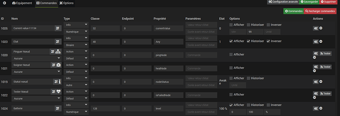

Voici l’onglet commandes- je suis en jeedom smart

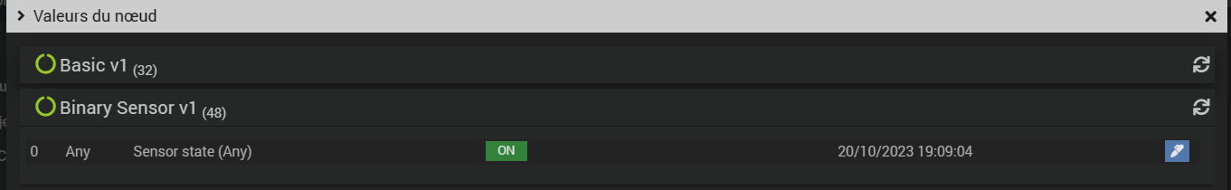

Peux-tu nous montrer la partie (48) dans l’onglet valeurs du module?
pas certain d’avoir compris…
C’est cela ?
Sinon où ?
Merci d’avance

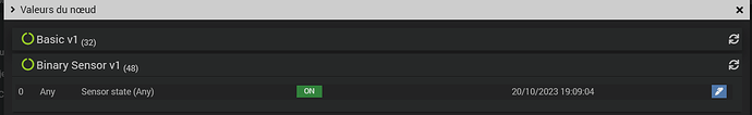

juste en dessous partie 48 Binary sensor
c’est pour vérifier que l’info Etat créée lors de l’intégration est correcte, car parfois ce n’est pas le cas
Ca doit être cela alors…
ok l’info Etat correspond à l’info dans valeurs.

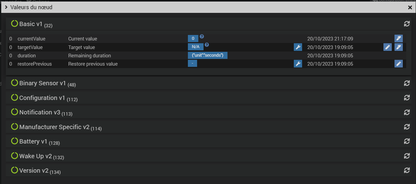

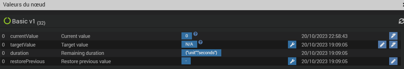

Peux-tu ouvrir ou fermer la porte selon son état actuel et voir si une des infos dans valeurs change. Peut-être dans (32) (je pense à currentValue) ou (113) (à voir ce qu’il y a dans cette partie) si cela ne bouge pas dans (48)

Porte ouverte, j’ai ça:
La valeur est passée de 0 à 255
Porte fermée:

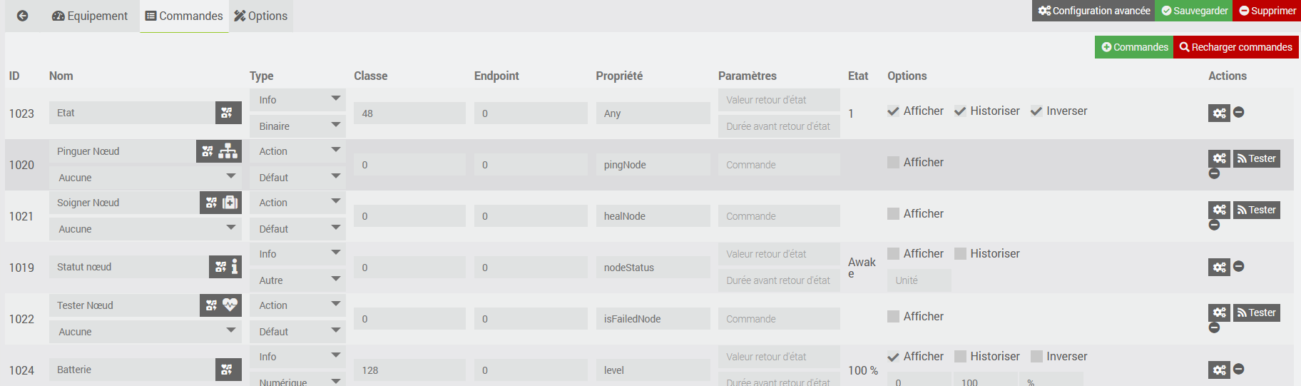

donc la piste currentValue semble bonne , clique sur le crayon affichant ‹ creer la commande info ›
cette commande va apparaître dans les commandes du module
mets la ensuite en binaire au lieu de numerique et dans les param de cette info (petite roue crantée) dans le champ valeur écrit #value#==255. de base cette info passe de 255 a 0, la formule va transformer le 255 en 1. Nomme la commande comme tu veux, par exemple Ouverte.

OK; mais quelle est la commande créée ?
la première avec un nom bizarre
change numérique en binaire
roue crantee
champ valeur tu mets #value#==255

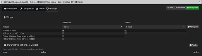

dans affichage tu mets lameme chose que l’info Etat d’origine pour afficher la porte ouverte ou fermée sur le dashboard

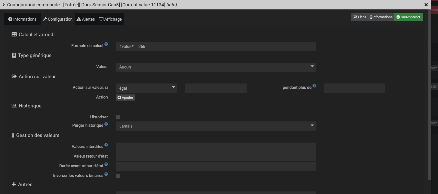

Ici ?
Je copie: #value#==255 où ?
formule de calcul
désolé de mémoire j’avais plus le nom exacte
plus qu’à tester
Non non pas encore !!
pas compris ça
Dans affichage, c’est ici ?
J’en suis là :
