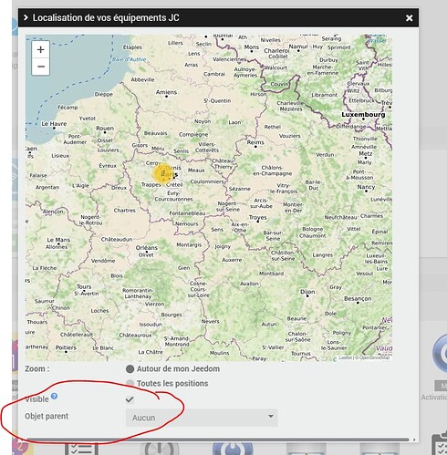

à défaut d’avoir des équipements JC sur votre dashboard, est ce que « l’objet localisation » du plugin est lui visible ?
oui bien coché. je décoche ?
c’était à minima pour conforter ce que je disais à propos d’une de tes affirmations
il y a donc bien du JC sur ton dashboard
:slight_smile:
ça n’empêche pas que ma 2nd info est tjs bonne

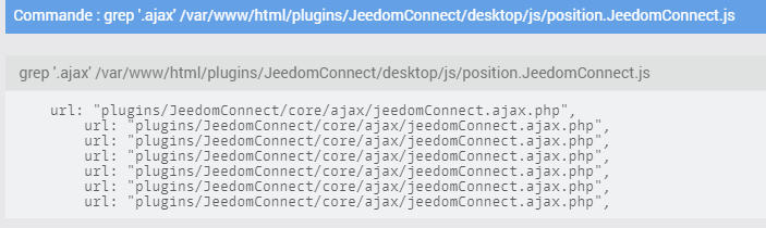

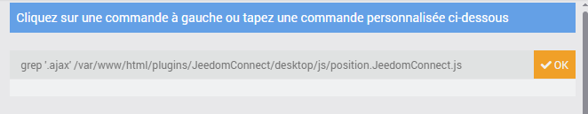

est ce que tu peux aller sur cette page :
http://<<ton IP>>/index.php?v=d&p=system
et taper sur la commande
grep '.ajax' /var/www/html/plugins/JeedomConnect/desktop/js/position.JeedomConnect.js
puis « OK »
et afficher le résultat ici stp
    url: "plugins/JeedomConnect/core/ajax/jeedomConnect.ajax.php",
donc ca confirme qu’il n’est plus censé y avoir d’appel à un fichier qui n’existe plus.

pour ma part oui coché aussi.
pareil
perso je n’ai pas d’erreur comme ceux là !
Difficile a dire avec une capture d ecran ou on ne voit rien :sweat_smile:
