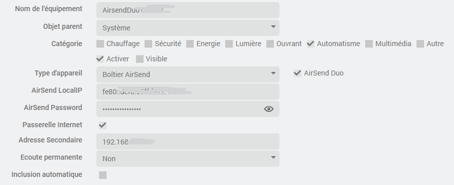

Selon la doc :
Pour ma part, sous Docker, j’ai rajouté l’adresse IPv4 de l’hôte en tant qu’adresse secondaire :
Mais c’est une configuration spéciale, en installation classique j’avais uniquement l’adresse IPv6 d’indiquée, et ça n’a jamais posé de problème.

la copie d écran indique la config de jeedom mais ma question était plus orienté sur le boitier airsend. En effet quand on scanne le QRcode du boitier airsend l appli airsend affecte une ip v6 ,pas de passerelle et adresse secondaire vide
je me posais la question suivante :comment le boitier accède au cloud si pas de passerelle ?
et peut on rester en local ip v4 sans interaction avec le cloud
