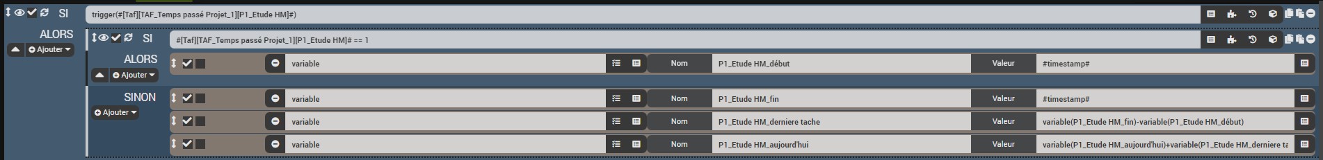

Je n’ai pas la réponse à ta question mais si ça peut t’aider j’utilise la fonction timestamp pour arriver au même résultat :
Lors de l’activation (activation = 1) : je crée une variable DEBUT grâce à timestamp (heure actuelle en secondes
Lors de la désactivation (SINON) : je crée une variable FIN, je calcule ensuite la durée en secondes et je l’ajoute enfin au total quotidien.
Pour afficher les durées en secondes de la variable en hh:mm j’utilise :
gmdate(H\hi,variable(P1_Etude HM_aujourd'hui))
En espérant que ça puisse aider quelqu’un. :wink:
