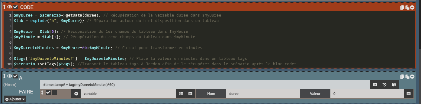

je récupère une heure sous forme 02h00 par exemple que je transforme avec le code de Bison en 120min dans le tag(#myDureetoMinutes#)*60 pour l’avoir en seconde.
puis je l’additione au timestamp mais je pense encore avoir un problème de syntaxe

Dans le À, Tu fermes 2 parenthèses et tu en a ouvert une seule :wink:
On arrive a peine à lire tes copies d’écran copie le texte et colle dans une balise </> ici …

$variable = date("H:i",$timestamp);
ou
$variable = gmdate("H:i",$timestamp);
je l’ai vu en plus dans mes recherches : date('d-m-Y H:i:s',#timestamp#)
