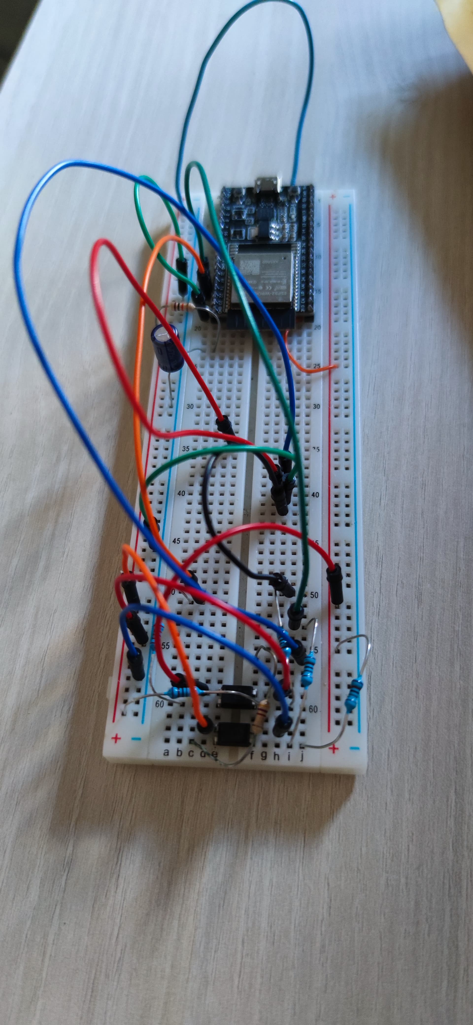

J’ai fais le montage sur un breadboard cet après-midi (par chance j’avais un peu tout ce qu’il fallait de précédents montages diy…).

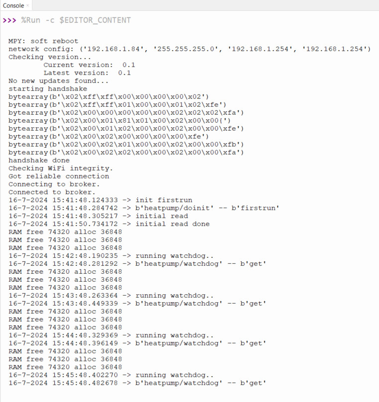

J’ai testé hier la connexion du module ESP32 à ma PAC Toshiba et je n’ai pas plus d’informations qui remontent en MQTT :pensive:
J’ai bien des informations qui remontent lorsque mon broker écoute le topic « heatpump » mais seulement les infos « doinit » et « watchdog ».
Mon ESP32 communique bien toutes les minutes mais aucune information supplémentaire n’arrive…
Je vais tenter d’installer un home assistant sur une VM pour voir si la communication en MQTT renvoie d’autres informations mais je pense plutôt à un problème de configuration dans les fichiers .py présents dans l’ESP32
Avez-vous une idée d’où peut provenir le problème ?

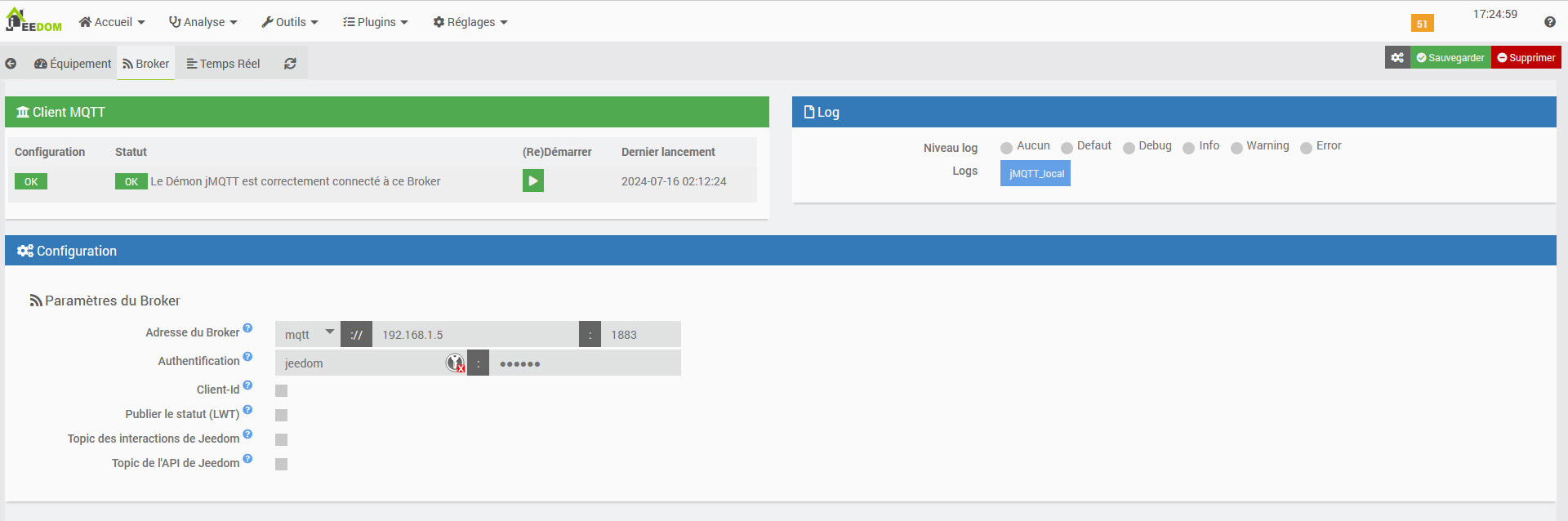

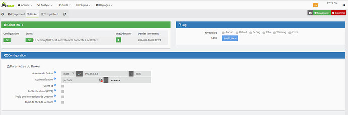

Maintenant côté Jeedom j’utilise déjà le plugin jMQTT, mon broker en local récupère la TéléInfo de mon compteur Linky via un ESP8266 et cela fonctionne bien :

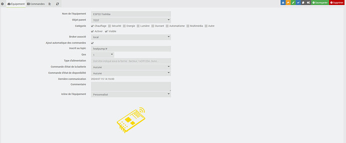

Pour récupérer les information de l’ESP32 j’ai donc créé un nouvel équipement que j’ai configuré comme ceci :

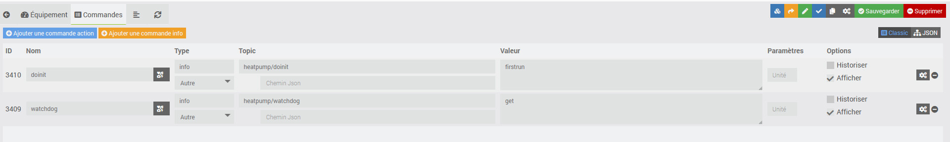

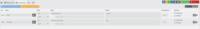

Dans la minute qui suit sa création je reçois 2 informations en provenance de l’ESP32 (les valeurs ne s’actualisent pas mais l’ESP communique bien toutes les minutes) :
Et je ne reçois rien d’autre :pensive:
Et voici la séquence de démarrage lorsque je mets l’ESP32 sous tension :
