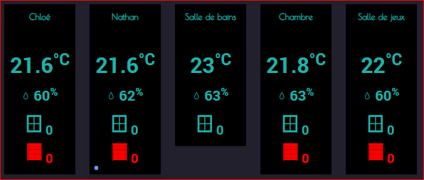

J’ai plusieurs virtuels (un pour chaque pièce de la maison) que j’affiche sous forme de « tuiles » sur un de mes design.
Chaque tuile affiche, entre autres, une commande info virtuelle indiquant le nombre de volets ouverts.
J’ai un widget « Tuile_EtatVolet » de type « Info », « Numérique » et « Multistate ».
Il est appliqué à toutes les commandes info virtuelles citées précédemment.
J’aimerais que le widget ait 4 comportements définis.
Si tous les volets de la pièce sont fermés, j’affiche un icône de volet fermé.
Si au moins un des volets de la pièce est ouvert, j’affiche un icône de volet ouvert.
Si les volets devraient être ouverts/fermés et qu’au moins un ne l’est pas, j’affiche le tout (icône/nombre) en rouge.
Si les volets devraient être ouverts/fermés et qu’ils le sont tous, j’affiche le tout (icône/nombre) en vert (couleur par défaut).
