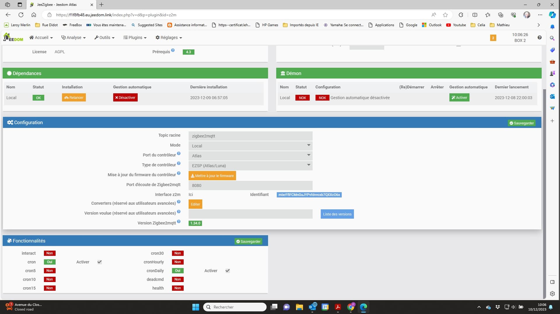

Depuis la sortie de Jeezigbee que j’ai installé sur mes 4 box, avec clé DECONZ, les choses ont véritablement changé très positivement dans l’apairage des module et de la stabilité des installations.
Du coup, sur ma box TEST, j’ai voulu installé également Jeezigbee avec l’adaptateur antenne de l’Atlas et non pas avec une clé Deconz. Mais est-ce compatible ?
Je n’arrive pas à trouver la bonne configuration pour que Jeezigbee soit ok. Ou alors j’ai loupé quelque chose.
Voici la configuration … assez banale.
Un avis et quelqu un a-t-il également pu comparé une config avec adapteur antenne et clé Deconz ?

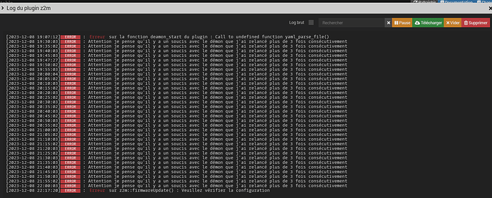

Le log svp…
Config sur Z2M avec clé zigbee interne sur Atlas.
S’assurer que le demon d’un éventuel autre plugin zigbee soit désactivé et arrêté.

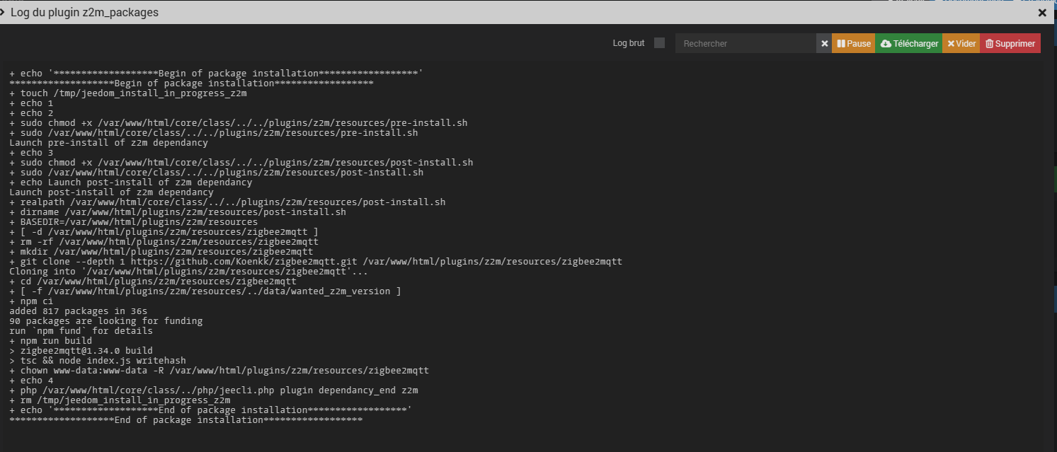

Dans le Log de ZM2 package je ne vois rien qui cloche à priori ?
Et pas d’autre plugin Zigbee; la box est toute propre; tout juste reinitialisée

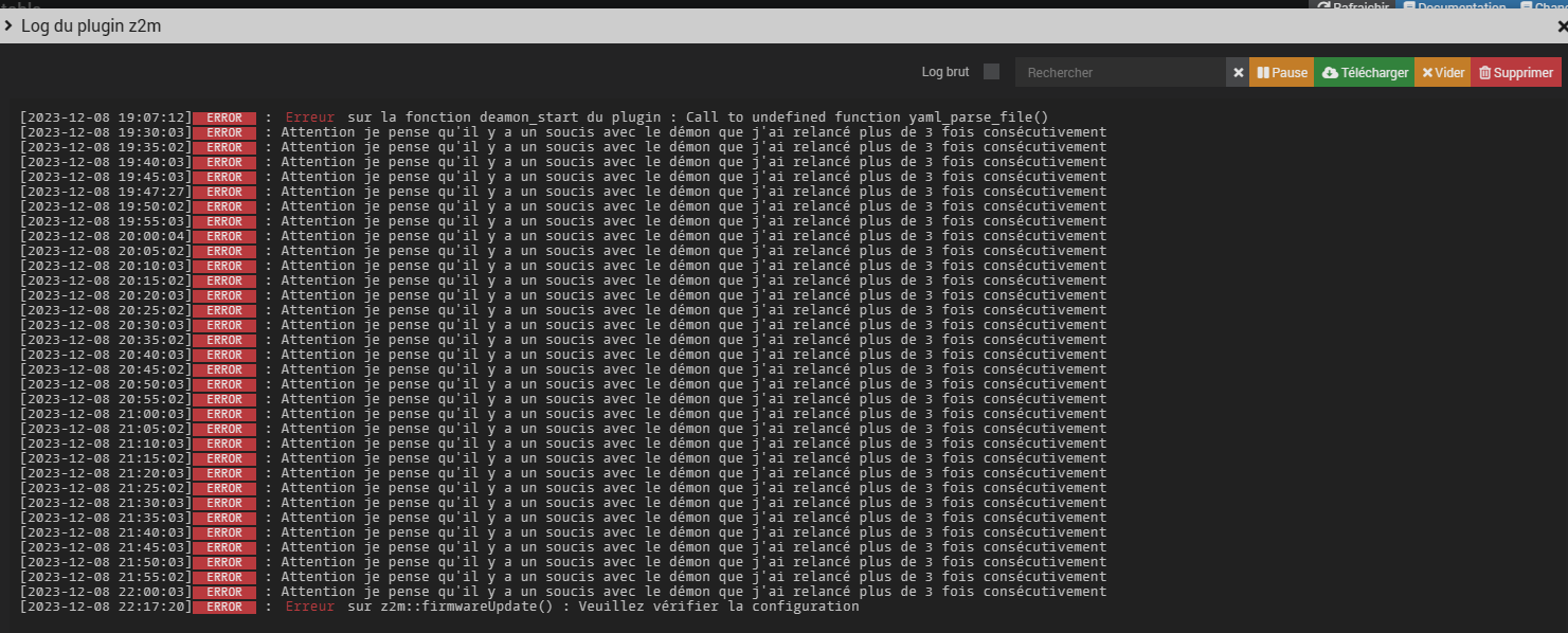

Ouf; finalement cela fonctionne !
  1. j’ai relancé le démon sur MQTT Manager
  2. j’ai relancé l’installation des dépendances sur JeeZigbee
  3. j’ai mis la gestion automatique du Démon en mode activé
  4. j’ai relancé le Démon ; mais il ne tenait pas le mode OK
  5. j’ai relancé la Box; et la miracle … cela fonctionne
