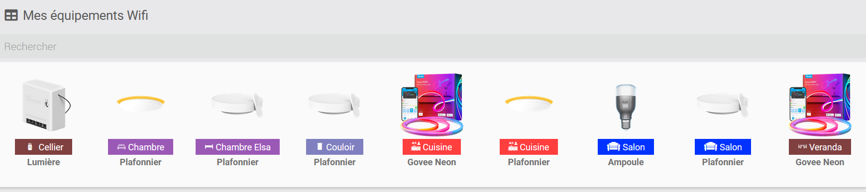

Je suis en train de tester la beta.
Govee lan top :slight_smile: cela fonctionne nickel
mais j’ai un pb actualisation des images perso
Govee n’a pas la bonne image, cache vidé

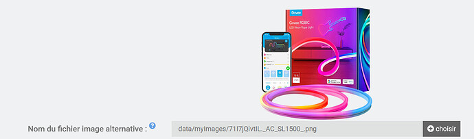

je ne demandai pas que cela soit automatique, mais c’est plutôt un bug ou lenteur que je remonte.

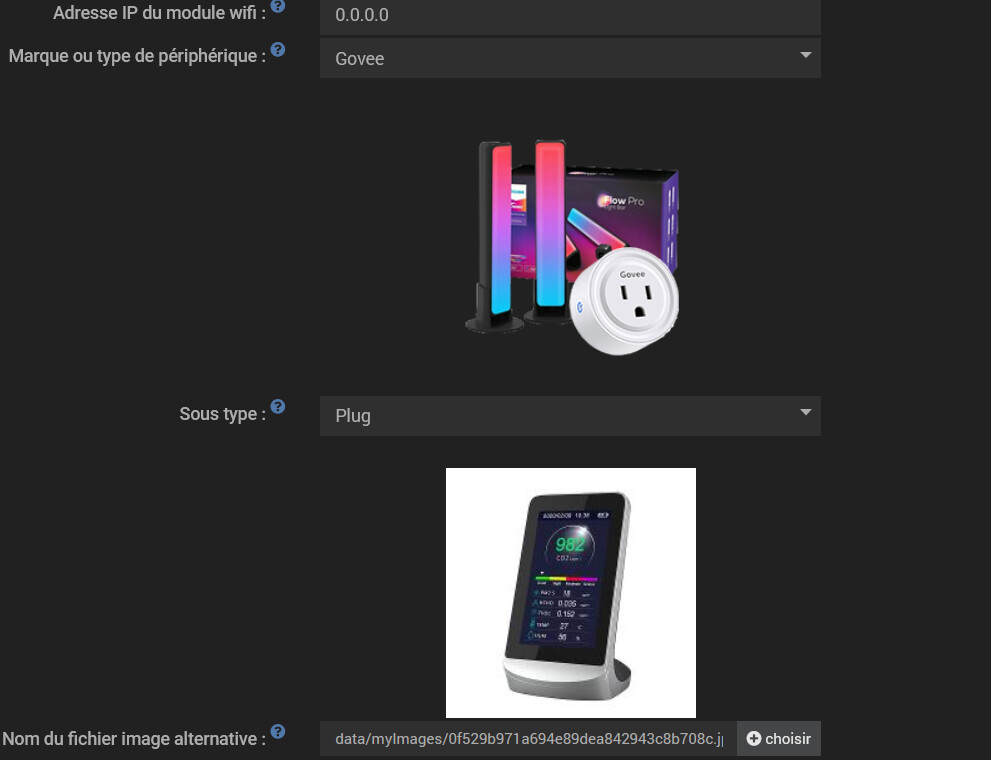

j’ai mis une image perso
mais c’est toujours l’images par défaut qui s’affiche.

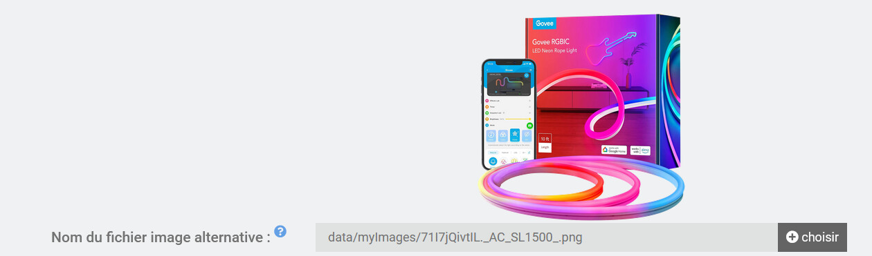

je viens de mettre une image perso et elle s’affiche bien :

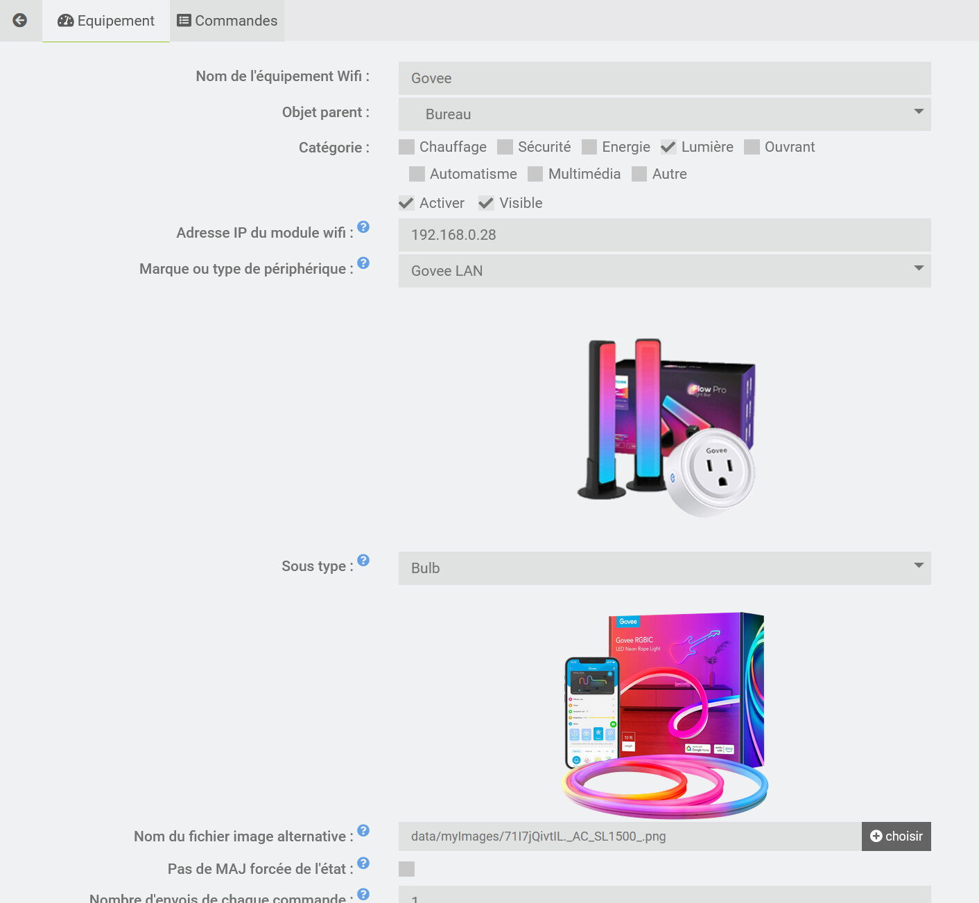

l’image du type est toujours la même dans le plugin et l’image du sous type est toujours la même pour govee mais elle peut être changée , comme nous l’avons fait.
tu as bien une image 200x226 ?
c’est la taille Jeedom par défaut et le navigateur n’a pas besoin de redimensionner.
si tu as mis du 1000x1000 c’est sûr que c’est lent.
je regarde et je te pousse les deux images que j’ai fait

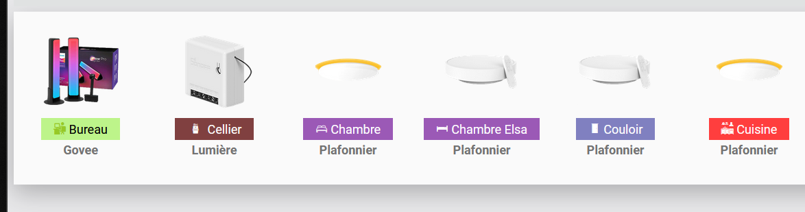

voici les deux images que j’utilise, toujours pas d’affichage sur la page d’accueil
tu peux tester avec une de mes images ?
je suis sous firefox
zut, moi aussi j’utilise Firefox
c’est pareil pour tous les périphériques j’imagine.
essaye avec un autre navigateur mais c’est pas ça
si ça ne s’affiche jamais, c’est un problème de droits sur le dossier :
sudo chmod -R 777 /var/www/html
C’est brutal mais la première sauvegarde ou MAJ remettra les droits.

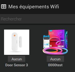

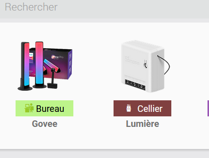

comportement etonant , en ajoutant mon 2eme govee. le 1er est maintenant OK.
mais le 2eme charge pas l’image
et non les autres sont OK avec des images perso dans le même dossier
le premier est un ancien govee avant la beta ?
si oui possible que ça vienne de là
pour les autres sonoff par exemple pas de souci ?
Non nickel idem pour les yeelight, je viens de créer les équipements avec ta dernière beta

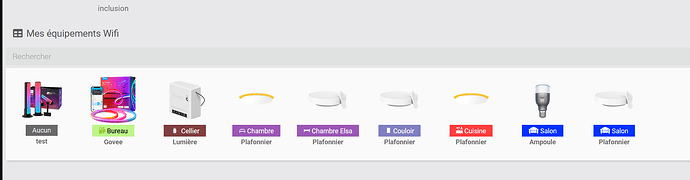

truc etonnant
en mettant l’objet dans une autre piéce OK, mais KO en revenant sur la bonne piéce
Je ne parviens pas à reproduire ton souci et après une passe sur le code je ne vois pas.
