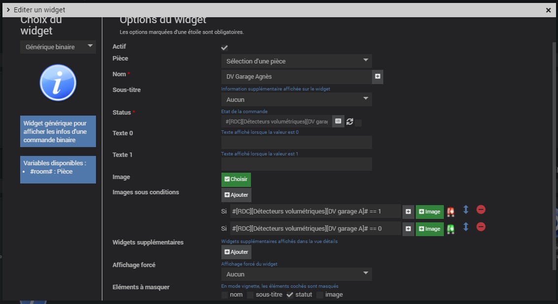

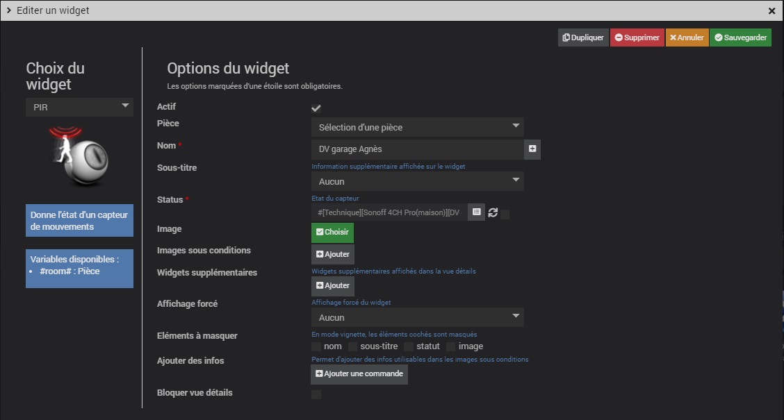

Bonjour , j’ai ajouté 10 détecteurs de mouvement , quand je passe devant sans cessé de bouger l’info arrive sur mon tel au bout de 20 secondes environ et ensuite ne s’éteint plus. j’ai essayé avec le widget « PIR » et le " générique binaire " mais c’est pareil , je suis obligé de tuer l’application pour que l’info revienne a " 0 " . pouvez vous m’aider merci . j’ai la dernière version : V0.210 / 2021-05-31 11:17:33
Est ce que tu utilises les DNS jeedom ?
oui , DNS jeedom .
J’ai refais des essais avec des génériques info, et en fait je suis obligé de recharger la configuration ou de tuer l’application pour que ça change d’état par contre toute les génériques action fonctionne immédiatement . Je ne comprend pas .
