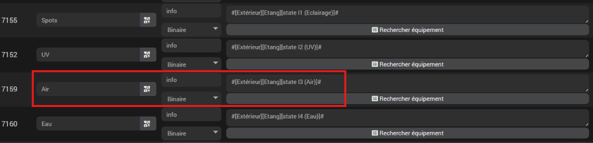

J’ai créé un virtuel qui reprend des informations venant d’un périphériques zigbee 4 sorties.
Il y a 4 commandes (relais) et pour une des 4 commandes (toujours la même) l’info se met rarement à jour quand je change manuellement le statu de cette commande.

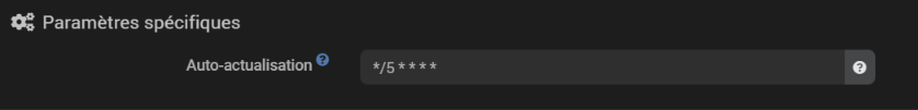

J’ai essayé de contourner le problème en mettant:
Mais ce n’est vraiment pas optimum car il y a forcément un très long délai quand je change l’état de la commande.

Bonjour, la commande physique est immédiate, c’est le retour d’info qui PARFOIS ne passe pas sur le virtuel, c’est à dite que l’état sur la page de l’équipement zigbee se met à jour et est correct, mais pas sur le virtuel. Mais finalement c’est assez rare, car aujourd’hui impossible de reproduire le phénomène. Ce qui est certain c’est que quand ca fonctionne, ca fonctionne, et quand ca ne fonctionne pas, je peux faire 10 fois des on/off, ca ne fonctionne pas. Il se peut que la liaison zigbee soit de mauvaise qualité (loin), mais cela ne justifierait pas que le retour d’était soir ok sur la page du périphérique et pas sur le virtuel. Ce n’est pas dramatique, mais j’aurais voulu comprendre.

Ce qui était plus problématique c’est que comme je n’avais activé l’actualisation automatique, quand il avait loupé la mise à jour de l’info, il restait à indiquer le mauvais état, maintenant dans le pire des cas, il y aura 5 minutes de retard. Et comme finalement, c’est rare, je pense que je vais laisser tomber
