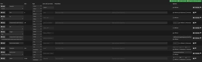

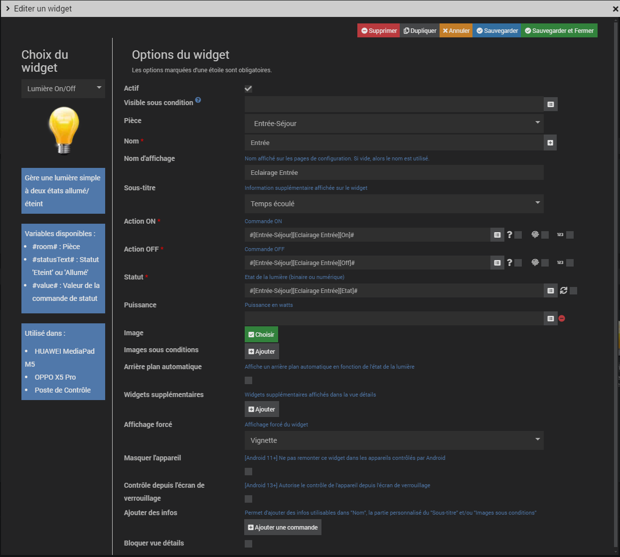

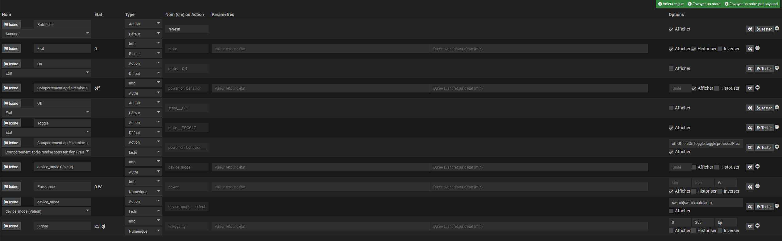

Hello
Avec copie ecran complet du widget
Et celui de l equipement correspondant a la lumière ca sera surement plus simple :wink:
Voilà
Je viens encore de vérifier…
Quand je clique sur l’ampoule jaune, la lampe s’éteint bien immédiatement, l’ampoule devient grisé, et dans le plugin l’état passe bien à 0…
Pour autant le statut dans le widget reste « Allumé » et si j’ouvre le widget, le statut est pourtant off

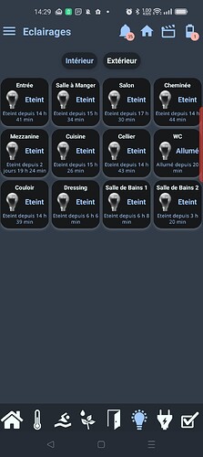

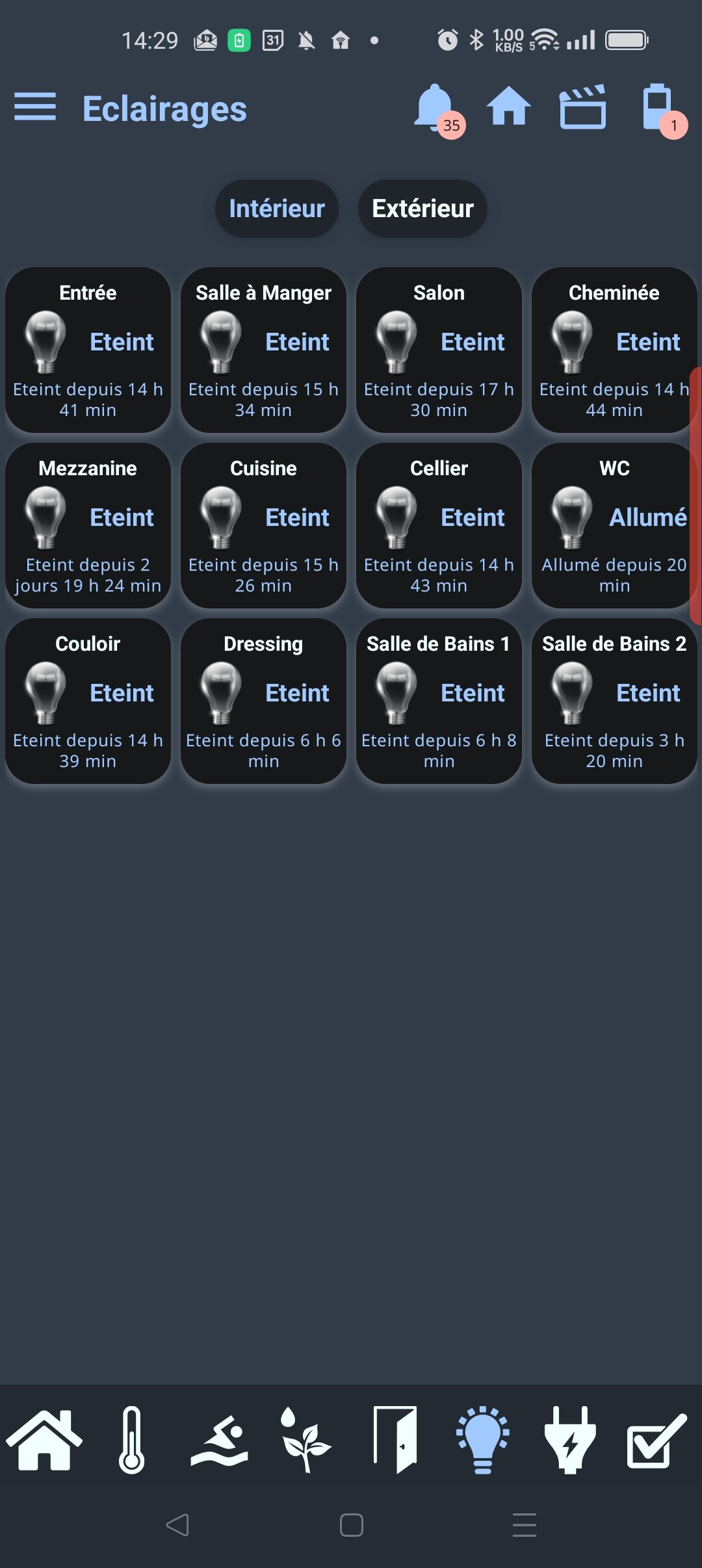

tu parles de ce qui est écrit en bleu sous le nom du widget c’est bien ca ? (là aussi les copies écran ça aide tjs ! :wink: )
Il y a 20mn, j’ai allumé les WC, la lampe est passée jaune et le texte « Allumé »
Puis j’ai éteint les WC, la lampe est instantanément devenu grise…mais le texte inchangé…
Ce que je ne comprends pas c’est que pour les 2 fonctions, tu dois te servir de l’info Etat de l’équipement…
et ya que WC qui merde ? (sans jeu de mots :wink: )
Non, sur quasiment tous :frowning:
Parfois, le statut repasse à Eteint en rechargeant la configuration…
Si ça peut aider, en fermant l’application et en la relançant, le statut se met à jour…
Le problème a disparu avec les dernières MAJ…
