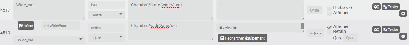

Je rencontre un souci avec une action de type liste (puisque depuis la version de @Domochip on peut les gérer directement via le plugin), je dois envoyer lors de mon set l’une des valeurs suivantes:
<<;<;|;>;>>;swing et donc la déclare comme suit: <<|<<;<|<;||Centre;>|>;>>|>>;swing|Swing
Évidemment, la barre verticale | pose problème (puisqu’elle sert comme séparateur dans la définition de la liste)
Avez-vous une idée pour résoudre ce souci?

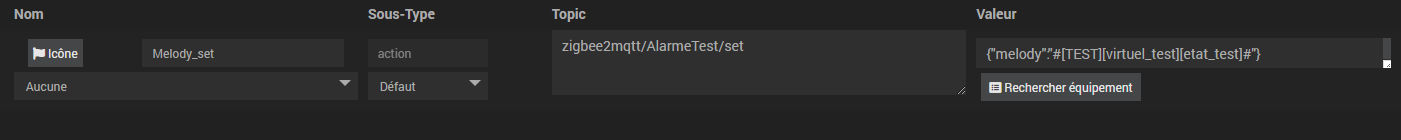

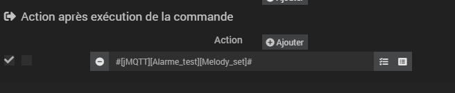

Alors, je sais pas si la méthode est bonne mais voici ce que j’ai fait :
  • Virtuel :
Action après exécution de la commande :
  • Jmqtt :
(Action/Défaut)
  • Test :
2
4
Edit :
Bizarrement dans les log de l’équipement j’ai ceci :
Exécution de la commande [jMQTT][Alarme_test][Melody_set] avec les paramètres {"background":"0","select":""}
Alors que dans le log jMQTT_daemon :
Sending message to broker (topic="zigbee2mqtt/AlarmeTest/set", payload="{"melody":"<"}", QoS=1, retain=False)

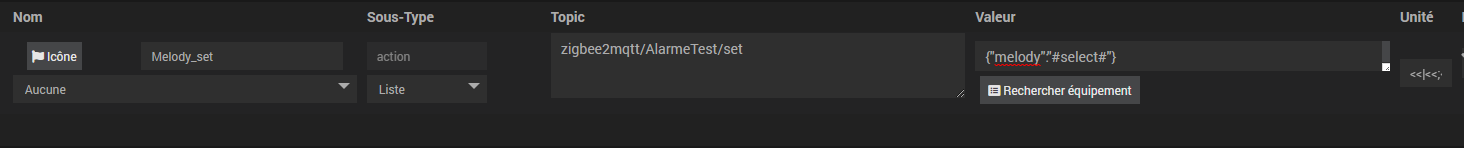

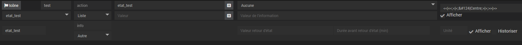

J’ai analysé la class jMQTTCmd et bingo
$request = str_replace('#select#', $_options['select'], $request);
ça marche très bien directement sur Jmqtt en utilisant mode ISO, pas besoin de virtuel.
soit dans la liste : <<|<<;<|<;&#124|Centre;>|>;>>|>>
et dans valeur mettre {"melody":"#select#"}
@pm2036, si tu peut tester en réel avec ton équipement.
