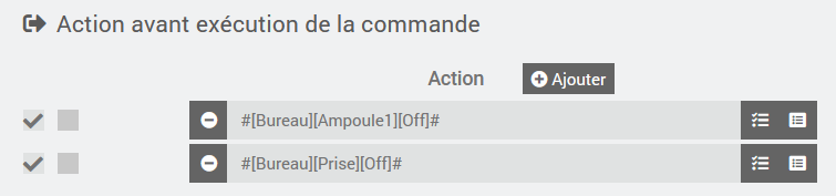

Je n’arrive pas à ajouter des actions sur une commande existante, j’ai voulu faire ceci, sur une commande jmqtt :
La commande en question passe bien dans les events quand j’utilise l’interrupteur mural mais rien ne se passe… (log dans event)
2023-12-02 18:51:19][INFO] : Evènement sur la commande [Bureau][Interrupteur][Etat 1] valeur : 0
Mais si je passe par mon dashboard, la ça marche, je clic et les actions liées se font bien (je clic sur Etat 1 pour allumer / éteindre) :
Du coup, comment faire ? obligé de passer par un scénario ?
Avec un petit sleep entre les 2?
C’est normal une action c’est une action de jeedom et ne peut donc être déclenchée que par jeedom. Dans l’autre sens cest une information et non une action il te fait donc faite un scénario
