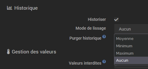

Essai de regarder si le mode de lissage de ta commande est sur « Moyenne » et tente de passer sur « Aucun »

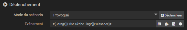

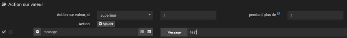

Montre nous (copie écran de ce que tu as fait) car je ne comprends pas si tu as fait un scénario avec un déclencheur sur la puissance
Dans ce cas, sauf à temporiser le scenario, tu auras une action à chaque changement de valeur : 1,1 ; 1,2 ; 1,3 ; etc.
ou si tu as mis une action si la puissance est supérieur à 1 pendant 1 minute (Cf exemple ci-dessous).
Dans ce dernier cas, c’est normal que tu n’ai pas d’alerte à chaque changement de valeur…

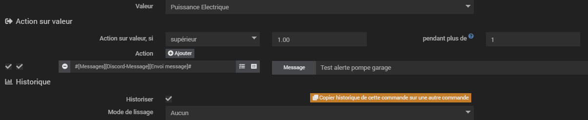

J’ai mis aucun dans lissage
ok donc si cela se remet à « 0 » c’est ce que je veux
je veux capteur si le moteur tourne : puissance > 900W pendant plus de 15 mins d’affilée, si tel est le cas c’est une erreur

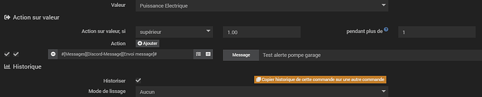

J’ai fait exactement comme ta 2eme capture
Pourquoi est ce normal ?
Montre nous ton Action sur valeur, SVP
