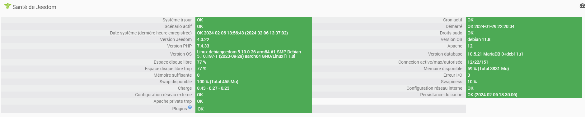

Il serait bien de donner la page santé de Jeedom.

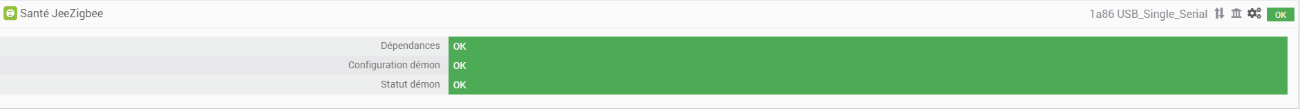

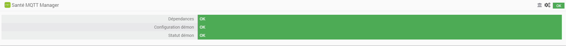

Le plugin utilisé et passer son démon en debug, tenter d’actionner cette prise et voir ce que dit le log
Ca ne veut rien dire. Version beta, stable ?
Version du core ?
Désolé pour le manque d’informations je suis débutant sur le monde Jeedom :slight_smile:
Concernant le prise, c’est le modèle WISER de chez Shneider ; (https://shop.se.com/fr/fr/wiser-prise-connectee-repeteur-zigbee-13a-cctfr6500.html)
Le plugin qui la pilote est le plugin JeeZigbee
Ci-joint la page sante de Jeedom.
