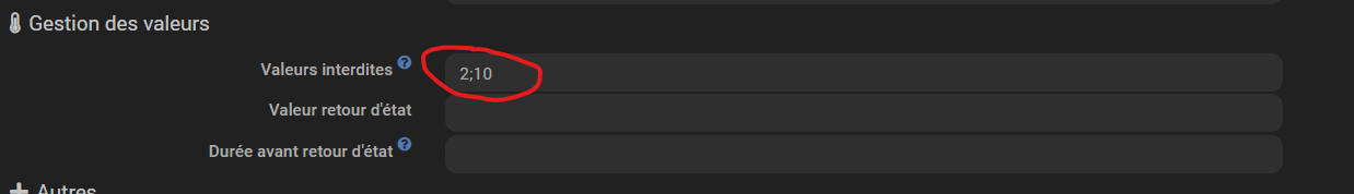

Sur du numérique sur la gestion des valeurs, tu peut toujours ajouter des valeurs interdites :
ce qui vaut « si #value# différent de 2 OU 10 »

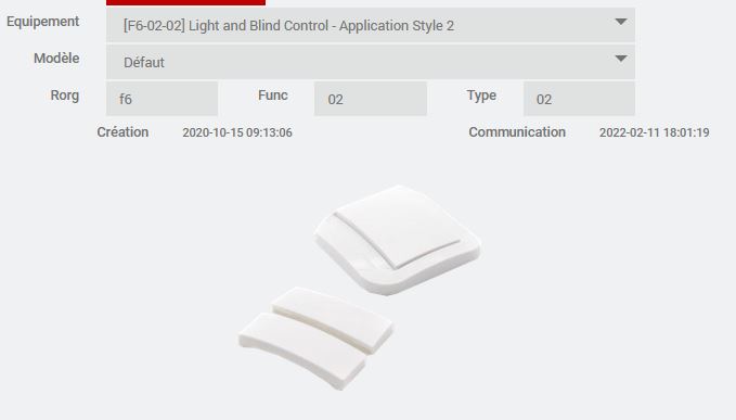

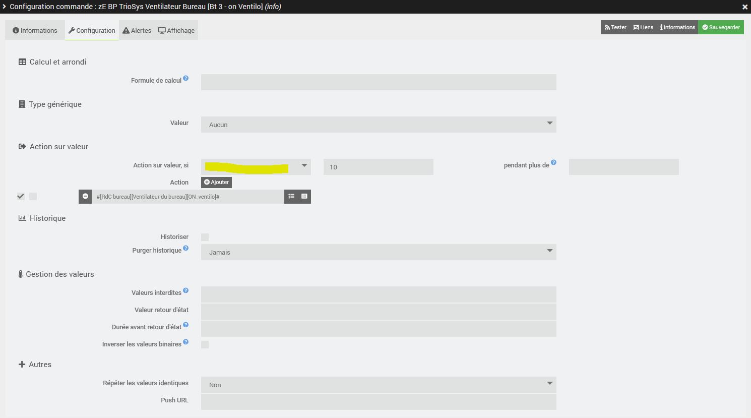

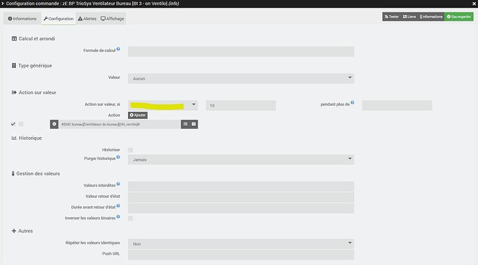

Voici les copies d’écran du bouton :
Et de sa configuration :

Le bouton en question :
Capture3

Mais désolé dans mon équipement Enocean il n’y a pas avant / apres execution pour les actions (que dans un virtuel) :
Relisez mon post, je vous dis que c’est commun à tout jeedom et que c’est le core qui gère pas le plugin. Ce que vous montrez c’est une commande info donc:
