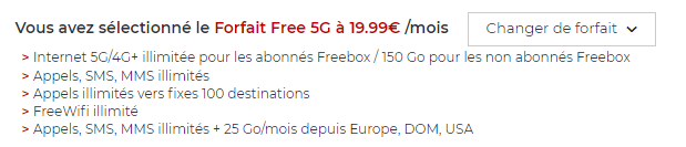

C’est la voix en illimité, ta data est bien plafonnée à 150Go ?
Non à 15,99€ c’est l’offre pour les abonnés free en fibre/Adsl. C’est illimitée totale. J’ai la même :wink:
Ah d’accord, dsl j’ai cru qu’il s’agissait d’un forfait 4G avec data web illimité, ca m’aurait intéressé :wink: merci
C’est bien le cas !
  • + une remise de 4€ pour les abonnés Freebox.
Il suffit d’associer le forfait au compte Free mobile de quelqu’un également abonné au fixe (il est possible d’associer 4 forfaits sur un seul compte)

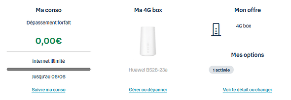

perso nous somme a 26,99€ par mois (avec offre promotionnelle) pour de l’illimité (vraiment illimité) chez BT
En débit courant ça donne quoi UL / DL ?
