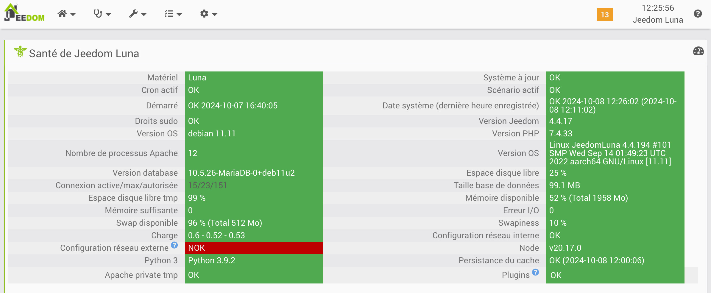

Je ne parviens plus à mettre à jour ma Luna.
J’ai un problème de connection réseau visible dans santé.
J’ai ouvert un ticket, on m’a demandé de redémarrer ma box, puis après 10 minutes la Luna: l’erreur à disparue mais elle réapparaît quand je retente une mise à jour. La mise à jour des plugins elle fonctionne.
J’ai vérifié les autorisations de la Luna dans freebox os et tout est autorisé…
Est ce que quelqu’un aurait une piste? Merci.

Pas d’image, c’est illisible car tronqué
Merci, j’ai édité mon message.
