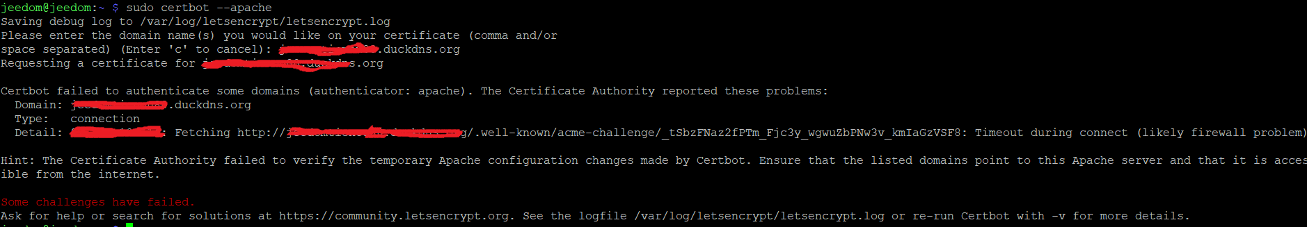

Bonjour, Après avoir testé tous les tutos possibles et suivi de nombreuses discussions, je n’arrive pas à obtenir un certificat avec certbot (j’ai suivi les instructions du site) ça bloque :
J’ai ouvert les ports 80 et 443 sur la box.
Ma config : rapsberry pi 3b et jeedom 4.4.19
Je suis passé par duckdns pour avoir un sous-domaine et j’ai utilisé le plugin dyndns.
Le message indique un probleme de pare-feu mais j’ai tenté de mettre un niveau de protection minimal sur la box pour voir et ça ne change rien…
Merci à ceux qui voudront apporter leur aide et auront l’idée pour me debloquer!

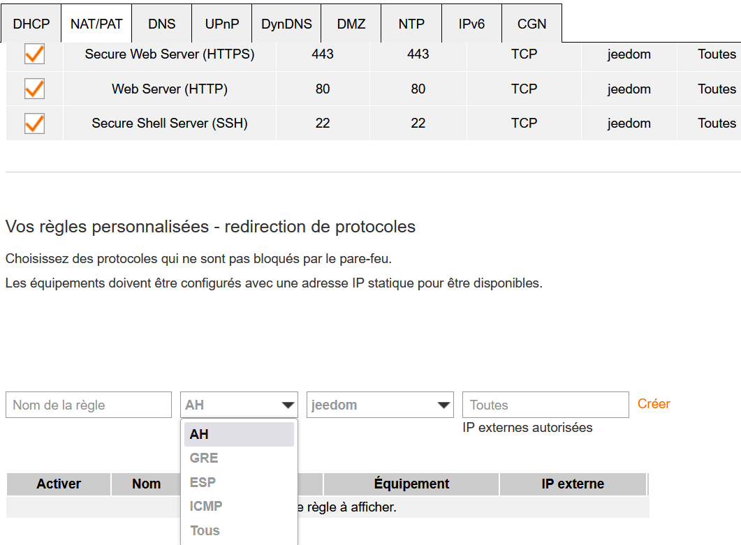

Ouvert ET redirigé vers la box ?
Merci de la réponse ! :slightly_smiling_face:
Oui il est peut être là le probleme mais je ne sais pas trop comment faire (livebox 5):
Quel protocole? Quel IP externe?( L’IP publique?)

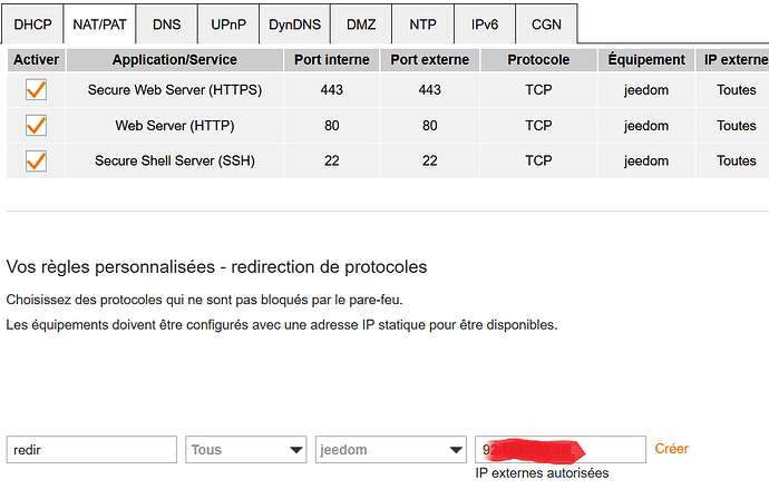

Oui :slightly_smiling_face: C’est modifié! :face_with_hand_over_mouth:
ca semble pas mal
pour le port ssh (si tant est que tu en aies vraiment l utilitee depuis l exterieur!!) j aurais privilégié un port (externe) bcp + exotique que le 22 standard

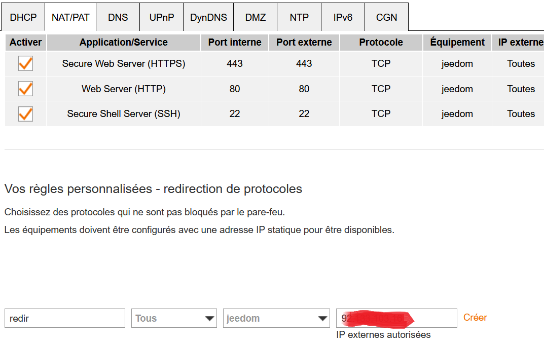

Ca avance! J’ai rajouté une redirection en utilisant comme IP externe mon ip publique et ca marche!! :grin:
C’est vrai que ca n’apparait pas trop dans les tutos.
Merci à Ngrataloup et tomitomas(je pense qu’effectivement je vais supprimer l’ouverture pour le port SSH.) :+1:

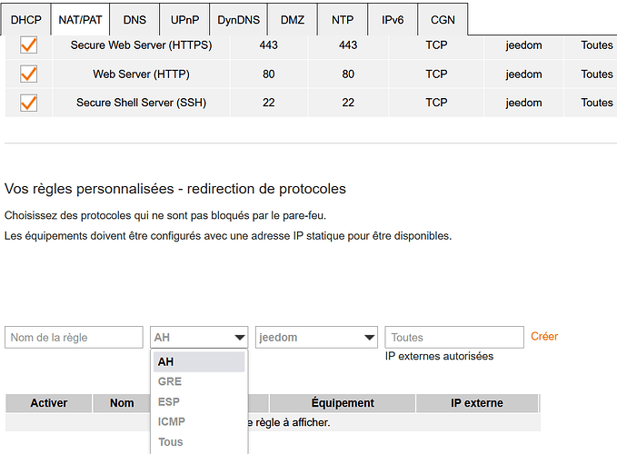

En fait sur la livebox la 1ere fenetre ouvre les ports et il faut ajouter une redirection (si j’ai bien tout compris…):
