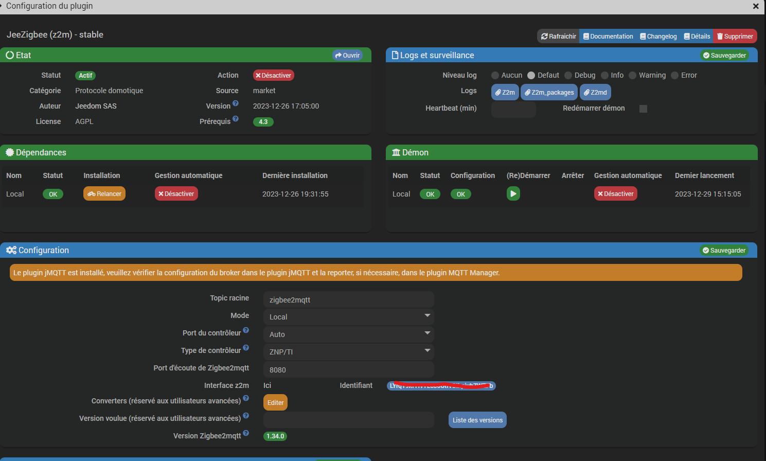

Je viens d’installer le plugin Jeezigbee en vue de la réception prochaine de ma clef sonoff zigbee (test du protocol sur une box tournant majoritairement en zwave)
J’ai bien procéder à l’installation des dépendances et tout semble ok de ce point de vu la.

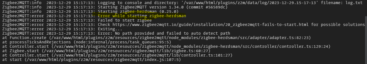

Je pensais pouvoir accéder à l’interface de zigbee2mqtt via http://192.168.XX.XX:8080/ pour y jeter un œil mais pas moyen
Faut il que la clef soit présente pour y avoir accès ? Ou ai-je déja un problème en amont de mes test sur le protocole zigbee ?
Merci pour votre réponse
oui il me semble que sans adaptateur zigbee pas d’acces à zeegbee2mqtt
ok merci pour cette réponse rapide, plus qu’a attendre patiemment le livreur ^^
