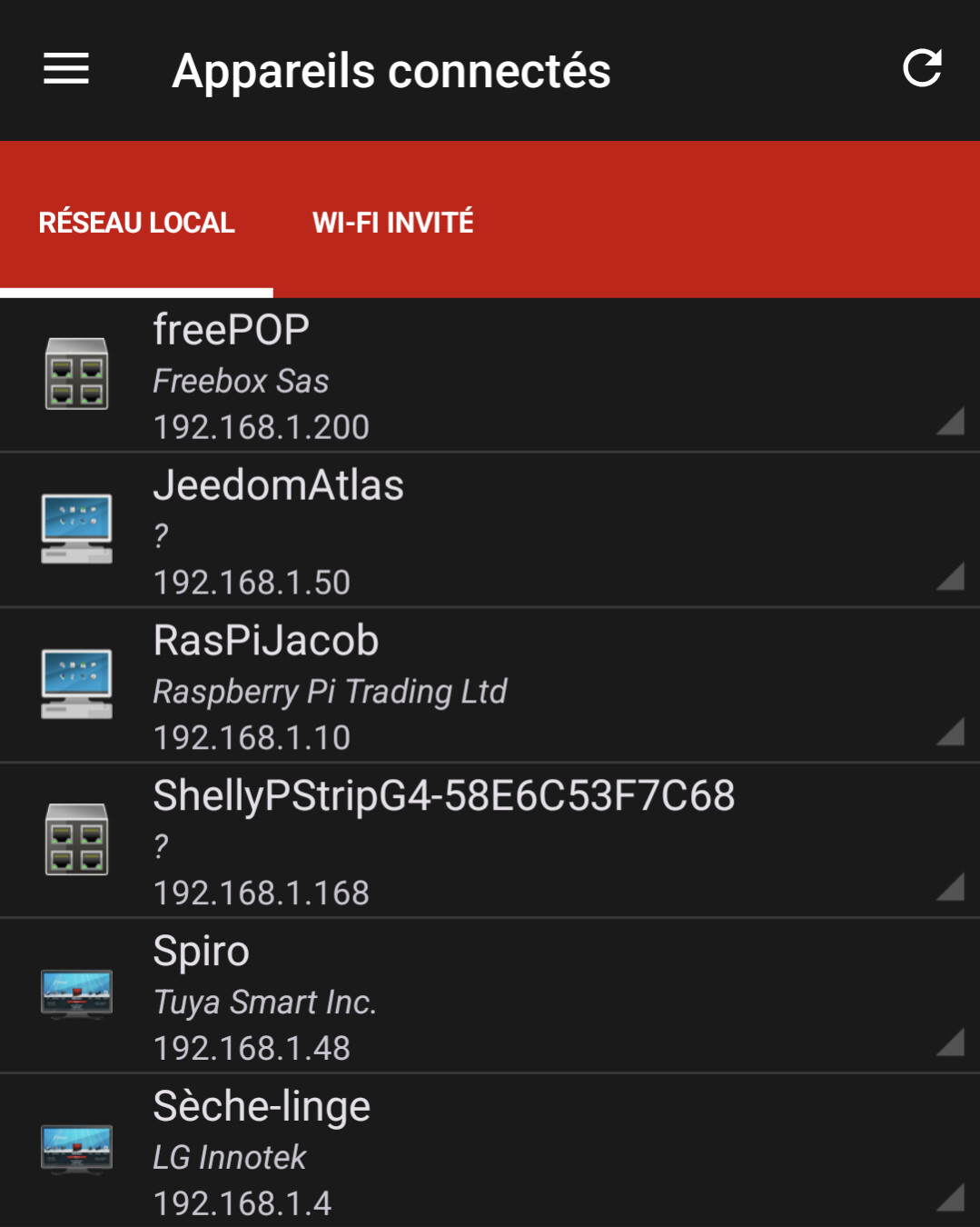

Je me fais la main sur l’utilisation de pihole sur un raspi 4B sur mon réseau locale piloté par une Freebox pop. J’ai l’impression que j’ai un conflit entre le pihole et le fonctionnement des DNS Jeedom pour l’accès externe.
Spoiler : je suis débutant sur le sujet !
Le pihole est fonctionnel, j’ai paramétré la fonction DHCP sur la Freebox pour indiquer comme serveur DNS l’IP locale du raspi (fixé par bail dhcp statique), et cela semble fonctionner puisque je vois sur le dashboard du pihole qu’il voit du trafic et bloque certaines requêtes.
Mais, une fois ça en place je n’arrive plus à accéder à mon Jeedom depuis l’extérieur, en sachant que j’utilise les DNS Jeedom, avec le plugin OpenVPN installé, et tout ça fonctionne quand je reparamètre le serveur DNS sur la Freebox comme à l’origine.
Est-ce que je fais qqch mal ? Je pense que je maîtrise mal le principe du DNS et encore plus le fonctionnement de l’accès externe par DNS Jeedom…

l’IP du raspi est attribuée par DHCP par la Freebox (bail statique donc fixe).
De quelle machine tu parles pour le DNS en dur ?
Bah oui c’est ce que je fais en paramétrant ma Freebox avec l’adresse du pihole comme serveur DNS.

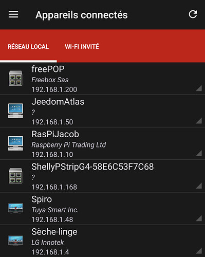

La commande proposée par @Mips donne
# Generated by NetworkManager
nameserver 192.168.1.10
C’est bien l’IP du raspi sur lequel pihole est installé.
Jeedom est sur un réseau différent de 192.168.1.0/24 ?
Si c’est le cas, il y a un truc assez spécifique pour que pihole accepte de résoudre pour des IP qui ne sont pas dans son son propre réseau
Ce qui serait bien c’est de voir si il ne résoud plus rien ou si c’est juste les openVPN de jeedom qui sont bloqués.
Si tu fais :
host www.google.fr
Ca te renvoi quoi ?
Non, tous mes équipements sont sur 192.168.1.x , attribués par DHCP de la freebox, en bail statique pour la plupart.
