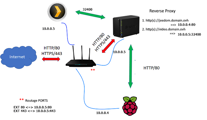

Voici un shéma de ma config
Sur mon router, le port 80 et 443 sont redirigé vers mon NAS.

Wow tres beau schéma !
Manque le Ⓒ :slight_smile:

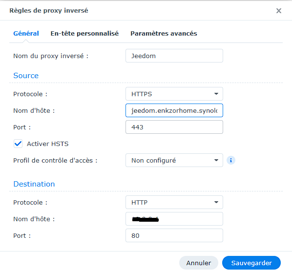

On peut voir a quoi ressemble la conf de ton reverse proxy ?

Merci pour le schéma, en effet je l’ai vu sur un posts de ce forum et me suis dit que c’était plus simple pour l’explication.
Et oui sorry pour le copyright.
Voici la config de mon reverse proxy

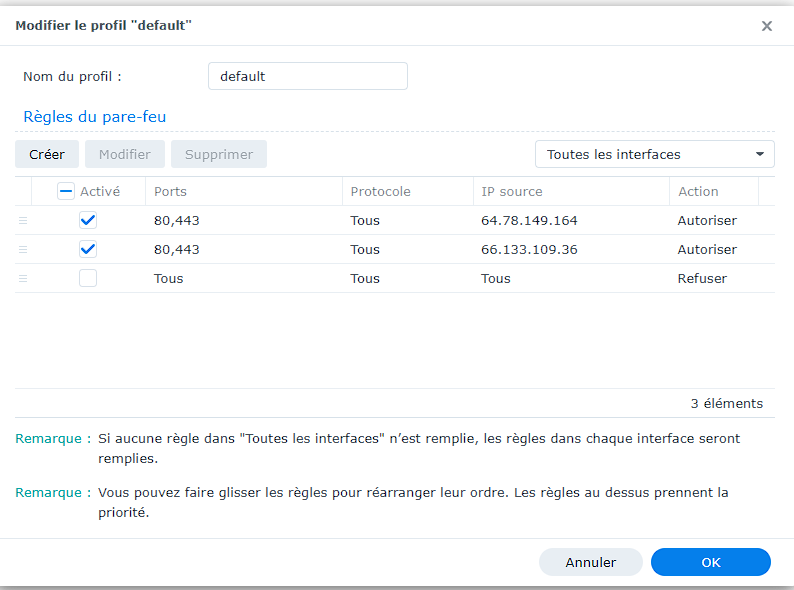

Par contre pour le FW syno, c’est ptet bien une piste à creuser, je vais aller regarder.
Et mon ip externe n’est pas fixe, elle est géré avec le DDNS de Synology.
Je pense que le FW Syno est ptet bien la cause.
Actuellement le 80.443 sont ouvert pour les ip Let’s Encrypt et le reste fermé.
Je n’ai qu’a ouvrir le 80/443 pour tous et ça devrait fonctionné ?

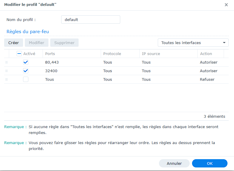

Ca fonctionne :slight_smile:
Voilà ma config FW.
En faite les ports qu’on devait ouvrir dans le router sont également à ouvrir dans le FW Syno et je n’y avait pas pensé.
