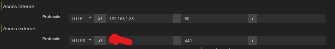

j’ai configuré un accés externe pour jeedom qui est opérationnel

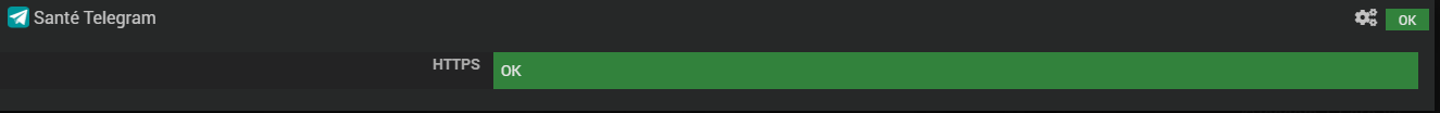

le souci c’est que ni alexa ni telegram fonctionne
quand je vais dans santé jeedom jai nok
pourtant c’est bien configuré

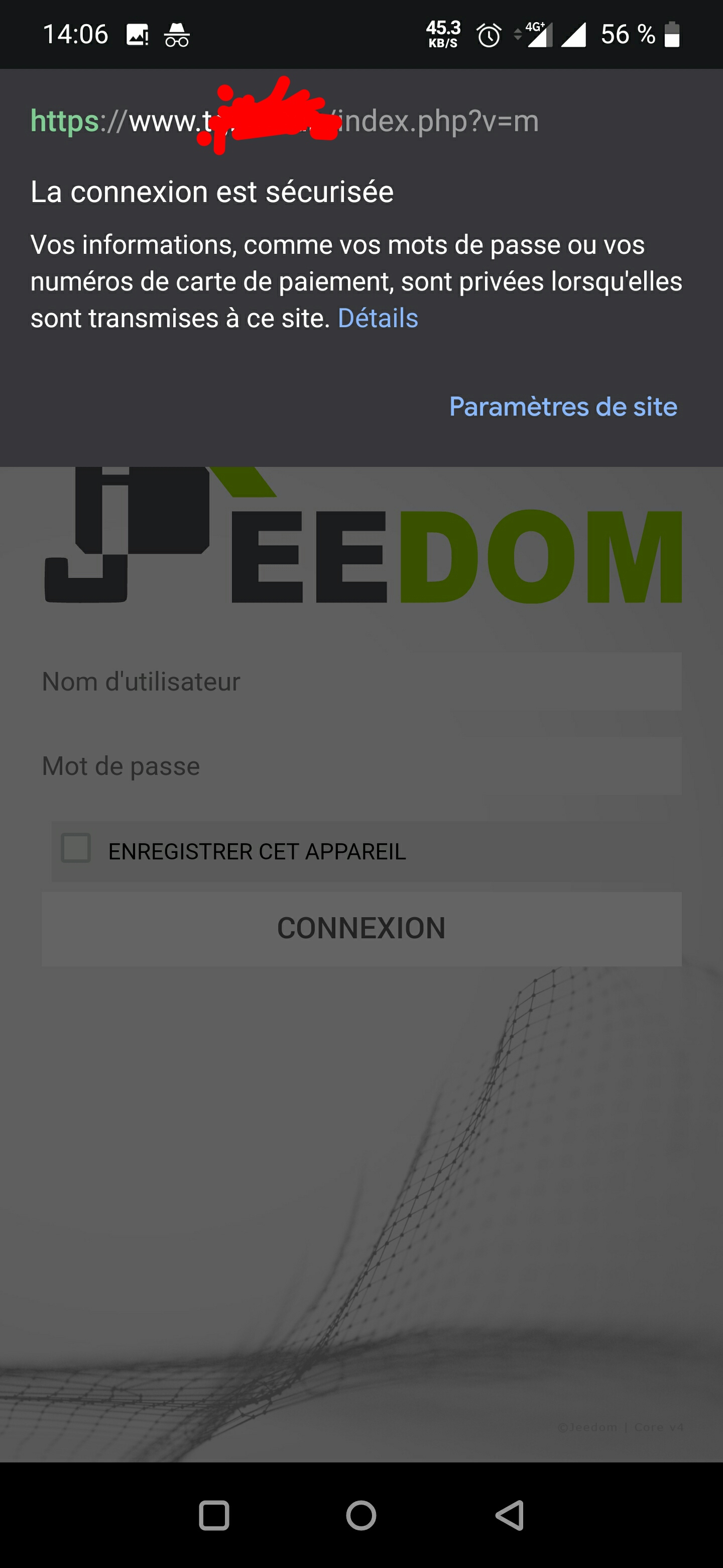

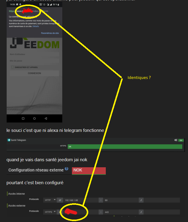

Tu es certain d’avoir strictement le même nom ? ça donne l’impression que le www. n’est pas là dans le deuxième cas
tghm
Décembre 27, 2020, 1:53
3
salut
oui j’ai mis que le nom de domaine
je dois mettre www ?
domaine.truc c’est pas forcement pareil www.domaine.truc (ça dépends de la config de ton DNS)
Donc dans le doute, tu mets partout le même nom que ce qui est contenu dans le certificat

j’ai rajouté www j’ai ok au lieu de nok dans santé jeedom

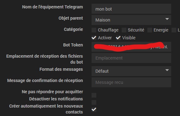

mais toujours pas fonctionnel telegram et détection de mes équipement sur Alexa
Comme le nom était pas bon, il faut recommencer la config de télégram en recréant un bot.
