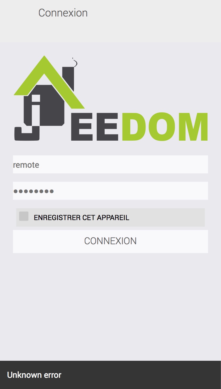

Lorsque j’essaye une connexion https en 5G avec Safari, j’'obtiens le résultat suivant:
« Unknown error » ???

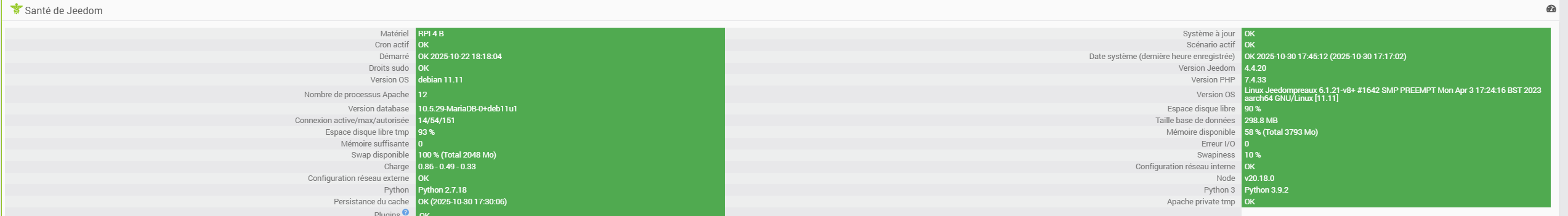

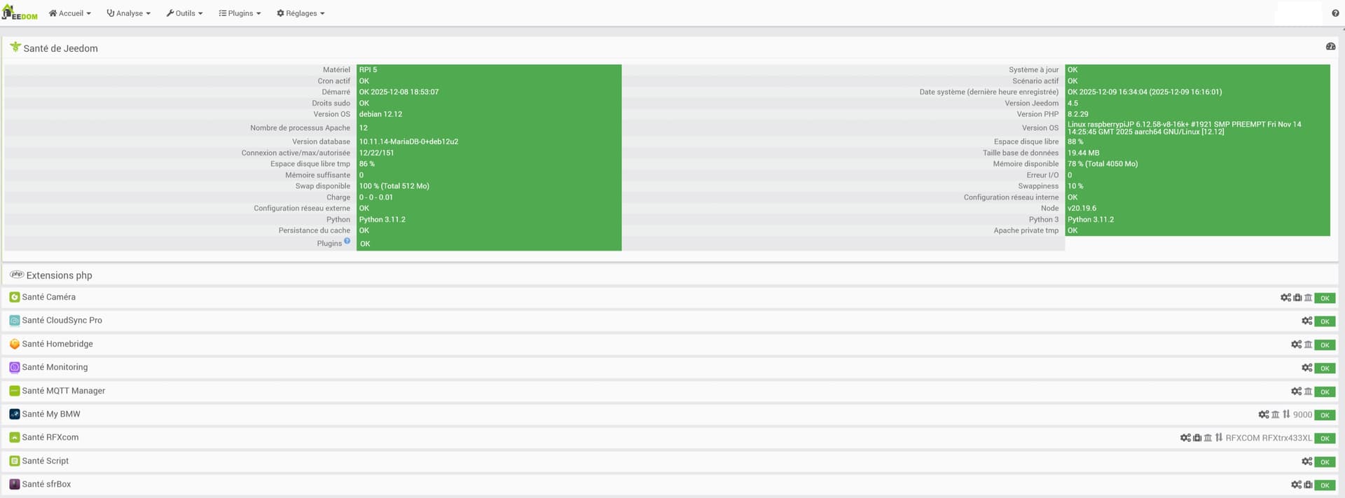

Santé Jeedom:
Quelqu’un aurait une idée?

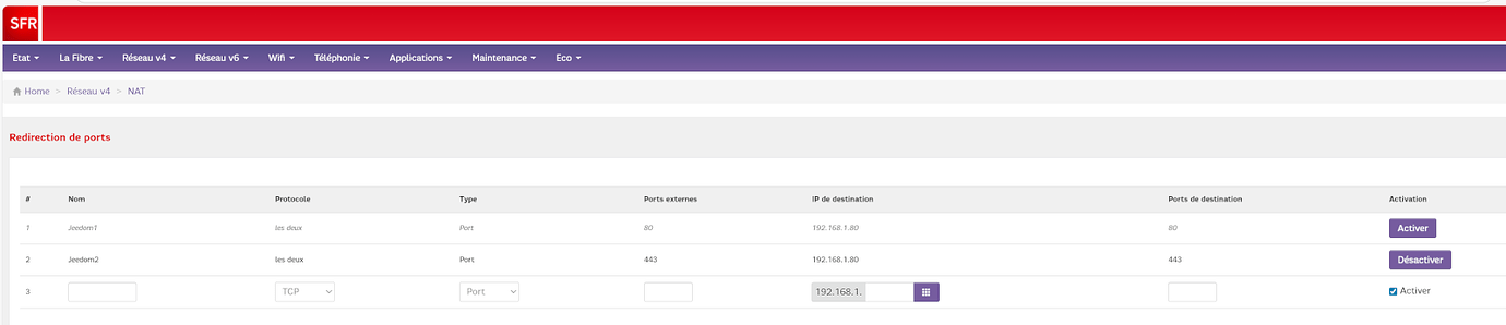

Et j’ai bien la redirection de cette adresse:
Y a-t-il quelque chose de faux dans mon paramétrage?

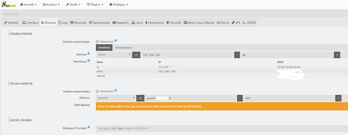

et dans jeedom dans la config reseau
vous avez bien renseigné votre nom de domaine pour l acces extérieur ?
ici?
Oui bien sûr

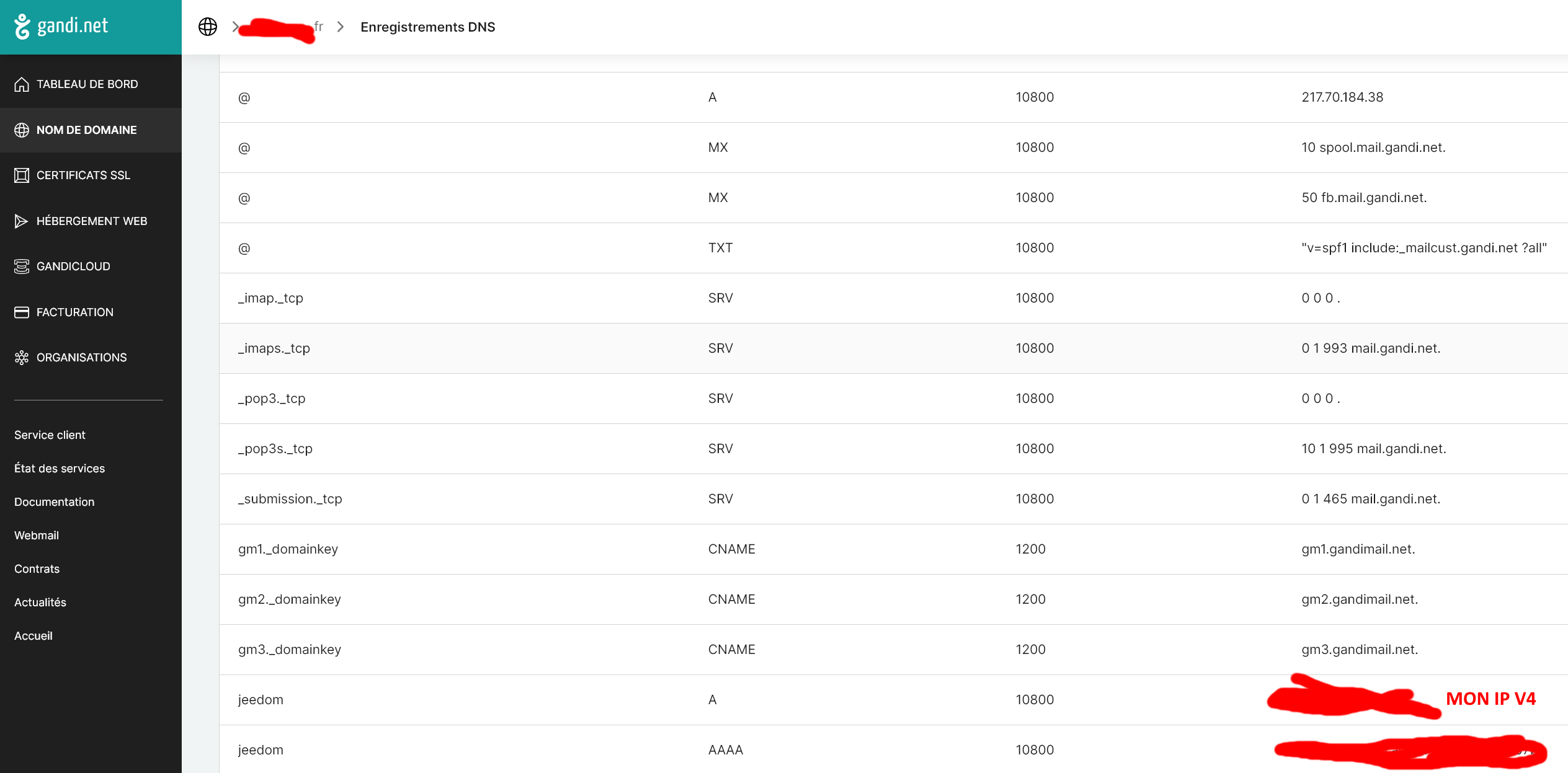

j’ai vu que tu a 2 enregistrement DNS sous le nom de jeedom
un avec un A et l autre AAAA c est bien celui en AAAA que tu utilise pour l access ext de ton jeedom ?

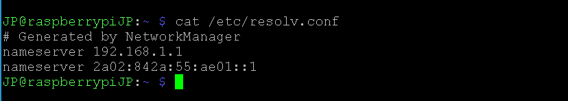

PS: tu peux regarder ton resolv.conf et voir si une IPV6 de serveur y est renseignée ?
cat /etc/resolv.conf
Chez moi (où je n’ai pas de soucis de connexion), cela me retourne :
nameserver 192.168.1.1
Chez @Seby76 qui rencontrait le même soucis d’accès en mobile, il avait :
nameserver 8.8.8.8
nameserver fd0f:ee:b0::1

Voici le resolf.conf obtenu, il y a bien une adresse IPV6. Que puis-je faire?
Je n’ai pas d’expérience en paramétrage réseau sur Debian, mais en parcourant ce lien :
Je serai assez tenté de modifier ton fichier resolv.conf et de commenter la ligne nameserver en IPV6, puis de redémarrer
Mais comme indiqué sur le lien,
Gardez à l’esprit que le système remplace souvent ce fichier
Sans doute existe-t’il un moyen plus propre de désactiver l’IPV6 au niveeau de ton Pi

Est ici je pense que le A dois avoir le nom domaine racine xxxx.fr et l’ip public de la box internet et pour finir le AAAA ou CNAME dois avoir jeedom.xxxx.fr
