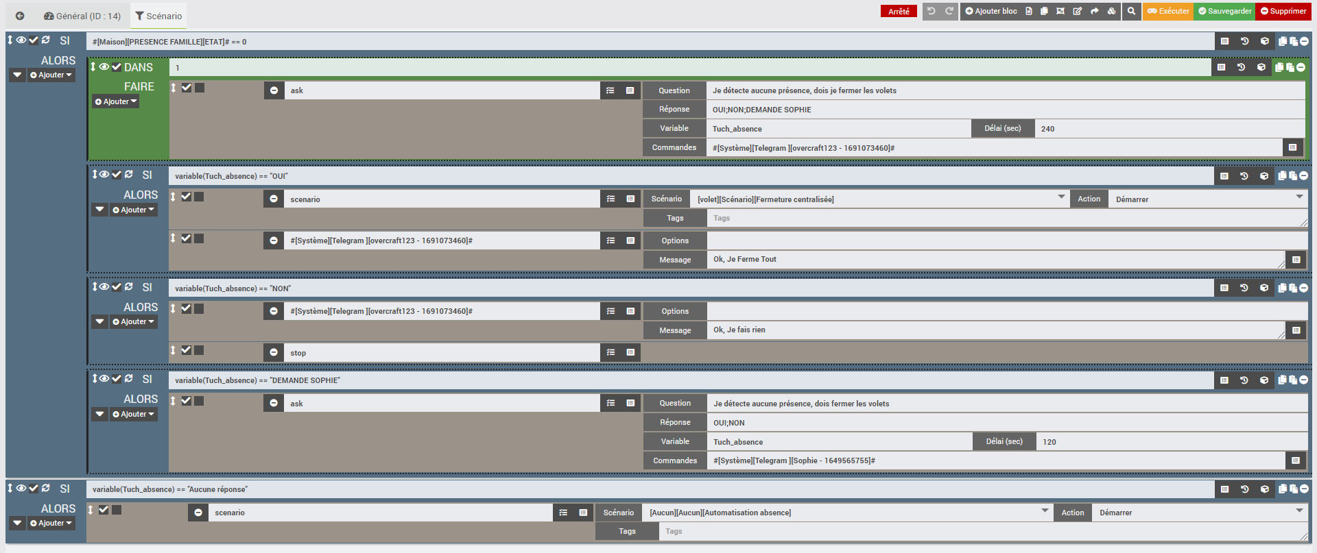

Du coup mon scénario d’absence avec la fonction ask, m’envoi bien la requête par contre quand je répond, il ne reçoit pas la réponse desuite, voir des heures après.
Quelqu’un aurait il une idée ?

Ben le problème dois venir de mon scénario alors

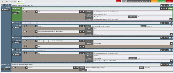

Vous voyez une erreur ?

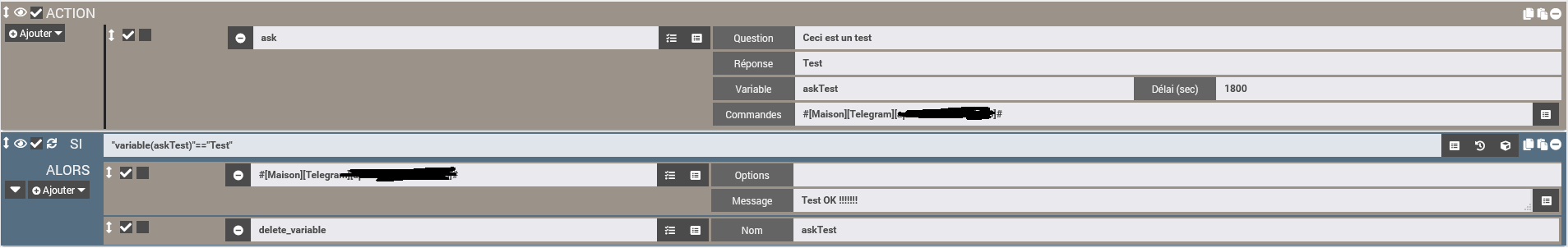

Non je ne vois rien, test avec un truc plus simple du genre :
Chez moi c’est instantané !
Chez moi j’ai pas la réponse :unamused:
