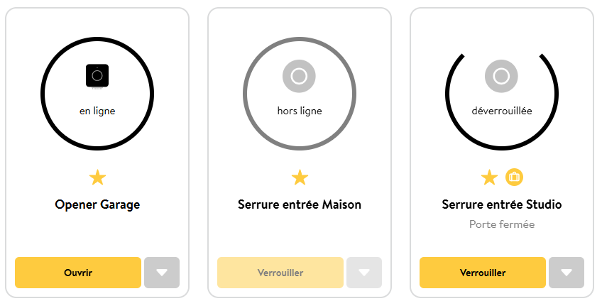

J’ai actuellement une serrure Nuki Smart Pro gen 5 qui remonte sur jeedom en MQTT via une connexion WIFI et en matter Thread à travers le plugin matter. Tout fonctionne correctement en local. Cependant pour accroitre l’autonomie de la batterie intégrée, j’aimerais désactiver le WIFI de ma serrure pour être connecté en matter Thread. Le problème est que lorsque je désactive le WIFI de la serrure, je n’ai plus d’accès à distance, notamment avec Nuki Web, malgré que l’accès à distance matter soit activé dans les paramètre de la serrure.

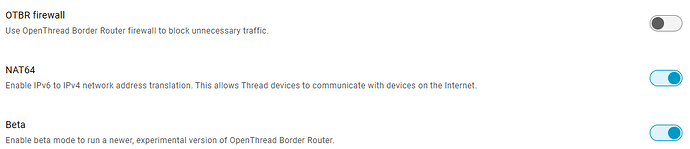

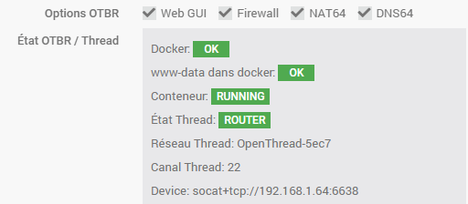

Sur jeedom, les options OBTR sont active pour le NAT64 et le DNS64

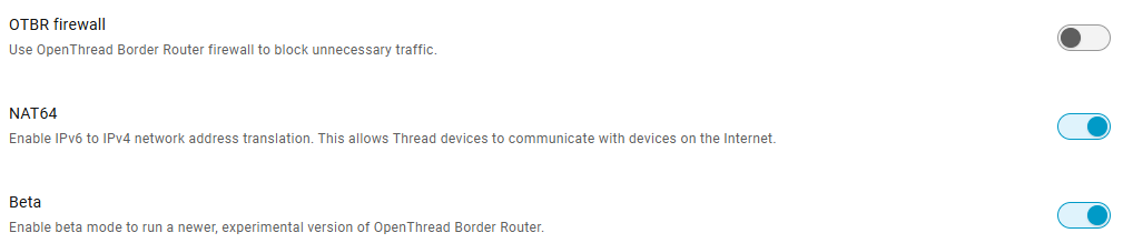

Sur HA, le NAT64 est activé, pas le firewall, mais côté jeedom qu’il soit actif ou inactif ne change rien.

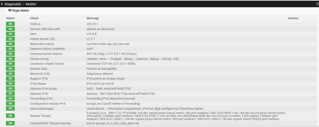

Côté santé plugin matter dans jeedom, tout semble OK

Bonjour akenad, et merci de ton aide. Oui, accès internet, mais aussi accès à distance via l’app Nuki je suppose. Ci-dessous un inprim écran de Nuki web. Oui, le réseau est le même sur les deux serrures, seule la connectivité au réseau est différent sur mes deux SLZB-MR4U. Celle de la maison en ehernet, et celle du garage en WIFI.
Edit 1 : je viens de basculer la connexion de la SLZB-MR4U de la maison, toujours pas d’accès distant en Thread, ce qui reviens à dire que le problème est bien côté environnement jeedom. De plus je vois nettement la différence entre les deux serrures côté app Nuki. En effet lorsque accès à distance matter est activé sur la serrure du studio, je ne peux pas activer le WIFI, un message m’indique que l’accès distant est activer en matter. Alors que côté serrure maison, je peux activer le WIFI sans message alors que l’accès distant matter est activé.

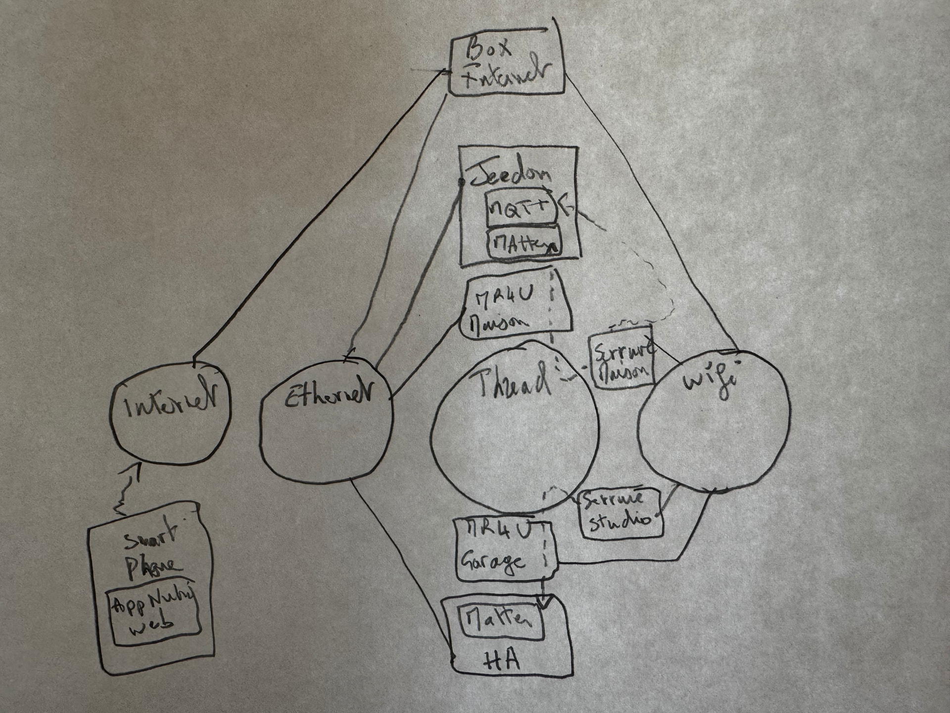

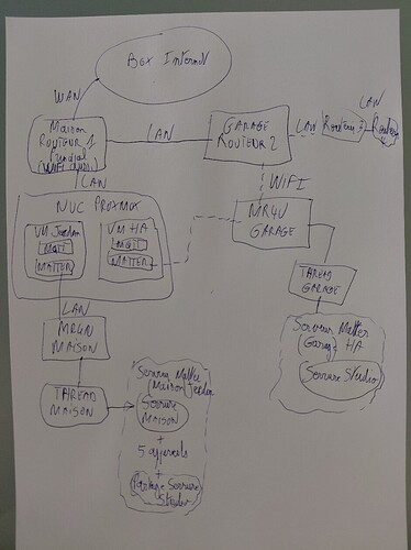

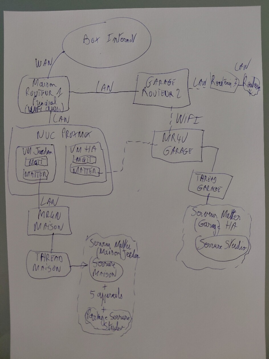

En fait la box internet ne me sert pas de routeur. J’ai 4 routeurs ASUS, mais les 2 VM, jeedom et HA sont sur le même serveur PROXMOX connecté en ETHERNET, et le studio est dans le bâtiment garage. Le SLZB-MR4U situé dans le garage distribu le TREAD pour ce bâtiment, actuellement seule la serrure du studio est dessus. C’est ma VM HA qui gère ce TREAD car j’avais compris qu’on ne pouvait pas avoir 2 TREAD différents sur le plugin Matter de Jeedom (il me semble que c’est pareil pour HA). Le SLZB-MR4U du garage est connecté en WIFI sur un des routeurs du garage. Ce routeur est connecté en ETHERNET sur le routeur pricipal. Le SLZB-MR4U de la maison distribu le TREAD (jeedom) pour la maison, actuellement 6 + 1 appareil matter Thread dessus, dont la serrure de la maison et c’est elle que je n’arrive pas avoir l’accès à distance via le TREAD. Elle fonctionne parfaitement en WIFI. J’ai indiqué + 1 appareil car j’ai rapatrié la serrure du studio sur le serveur matter de la maison (jeedom) via le partage d’appareil TREAD. Je pense que le problème est le NAT64 à travers ma configuration jeedom, car ce NAT64 est indispensable pour l’accès à distance NUKI (cf documentation NUKI). Pour info, j’ai aussi tenter le OBTR sur la MRU4 Maison, tous mes appareils remonte bien dans le server matter jeedom, mais toujours pas d’accès à distance de ma nuki maison.
Edit : On peut éliminer la connexion ETHERNET et WIFI car j’ai essayé en WIFI pour le tread maison et cela n’a rien changé. On peut aussi éliminer la partie OBTR car j’e l’ai basculer de jeedom à l’intégration dans la SLBZ Maison, cela n’ a aussi rien changé.

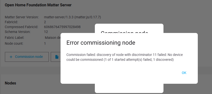

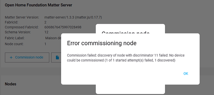

Edit 2 : Je ne sais pas si c’est lié, mais j’ai tenter d’intégrer ma serrure maison au serveur matter HA en utilisant le partage, et je n’arrive pas à l’intégrer. L’inverse fonction, j’ai pu intégrer au serveur matter jeedom ma serrure studio, mais pas possible dans l’autre sens.

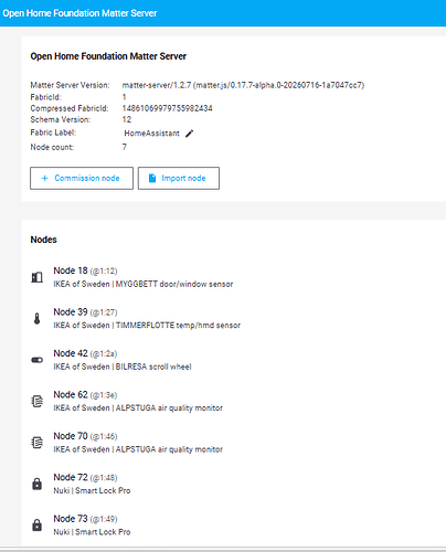

Ci-dessous le serveur matter jeedom, le node 73 est la serrure du studio connectée au TREAD DU GARAGE
Ci-dessous le schéma de principe
Le NAT64 du plugin Matter ne fonctionne peut-être pas. Toutefois il conviendrait de vérifier que l’IPv6 se propage à travers tous les routeurs ASUS.
