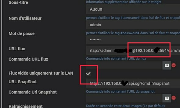

Comme indiqué par Maxcrouz, redirige le port 554 depuis ta box vers l’adresse IP de ta caméra et change l’IP interne par l’IP externe dans l’URL du flux.
Il me semble qu’il faudra aussi décocher la case pour n’avoir le flux que sur le LAN.
