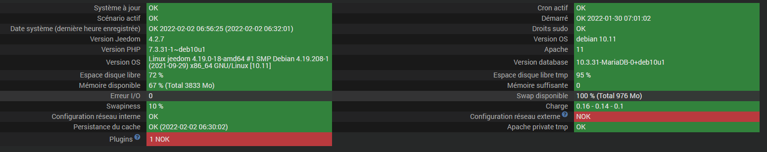

Sur la page santé :
→ Configuration réseau externe NOK
Le plugin NOK est une antenne BLEA faisant des siennes…
Je n’utilise pas le service DNS de jeedom, je passe par un reverse proxy en docker via le container SWAG linuxserver
J’ai d’autres services tournant derrière et je n’ai aucun soucis d’accès.
Pour info :
  • IP fixe
  • parefeu opnsense
  • redirection des ports 80 et 443 sur l’ip fixe du docker sur le proxy SWAG
  • Jeedom sur matériel amd-x64 dédié (cf page santé)
J’utilise surtout l’accès extérieur afin de faire remonté la position GPS de mes devices à jeedomconnect et garder la main sur mon petit jeedom.
Si besoin d’autre info…
Merci.
