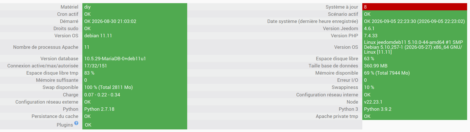

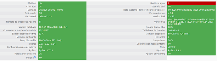

2/ Page blanche ?
Hummm… peux-tu partager ta config : ( index.php?v=d&p=health ) : Jeedom version, PHP version, OS version

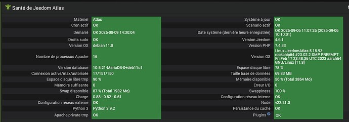

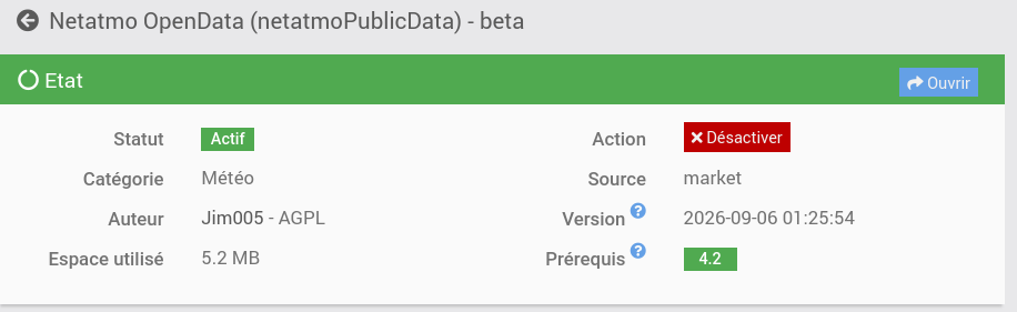

Au top ! Très utile. Une nouvelle version est déployer en ‘bêta’. Peux tu me faire un retour ?
Voilà les miens au besoin.

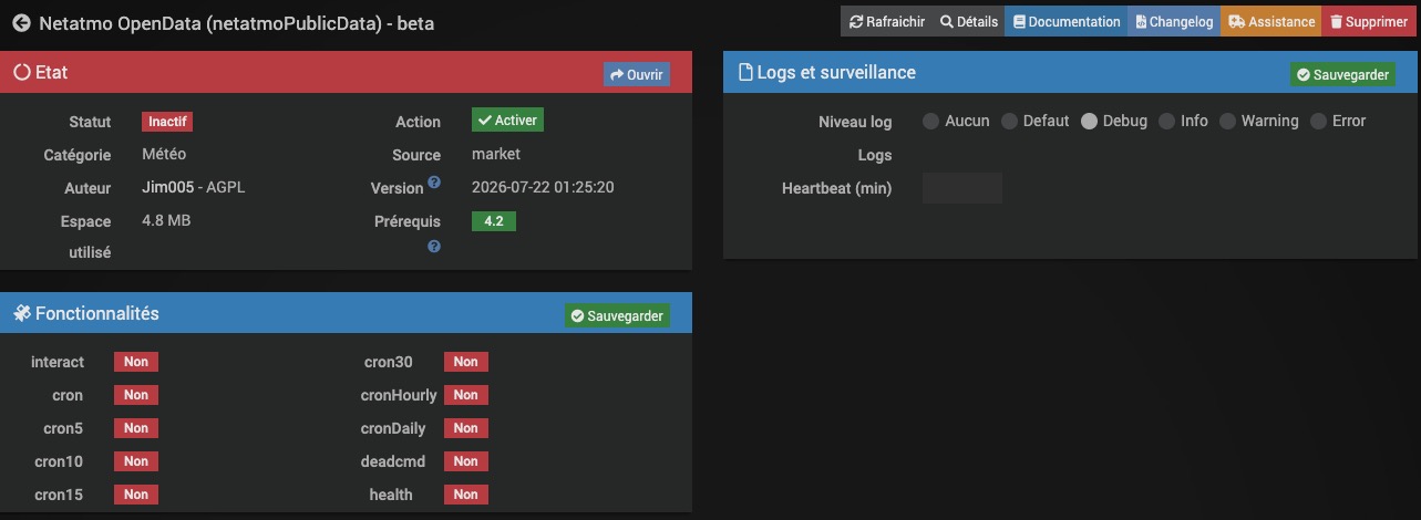

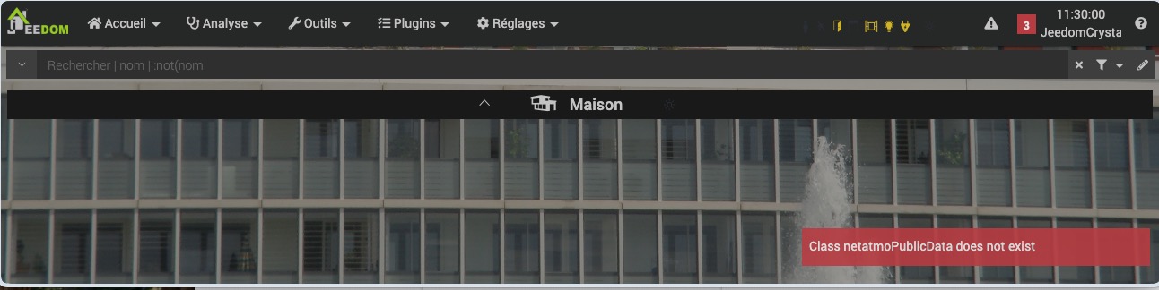

J’avais désactivé le plugin en attendant mais il y a toujours des effets collateraux : par exemple les widgets de la page Maison ne s’affiche pas et il y a le message d’erreur en bas.
Pourtant les widgets ne sont pas liés à NetatmoPublicData.
Je ne comprends pas…
Est ce qu’il faut que je supprime complètement le plugin ? mais ça supprimera aussi mes équipements !
Merci.

De mon côté, j’ai supprimé le plugin et la page Maison a bien retrouvé tous ses widgets.
Donc, c’est fonctionnel à nouveau pour toi ?
J’ai beaucoup d’erreur 503, je pense qu’il faut attendre que leurs serveurs répondent.
Si la question était pour moi, oui je confirme que tout est fonctionnel sans le plugin.

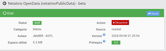

J’ai désinstallé le plugin pour retrouver ma page d’accueil jeedom puis j’ai réinstallé l’application en mode beta
Je retrouve mes stations favorites mais par contre le bug du cron qui n’arrive pas à terminer l’action reviens instantanément
J’ai donc désactiver le Cron15 dans les paramètres du plugin
J’ai fait un scénario qui rafraîchit les stations toutes les 7 minutes
