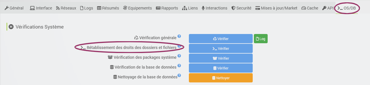

Problème de droits ? Tu as essayé de lancer un rétablissement des droits sur les fichiers ?
Par acquis de conscience je viens de refaire le rétablissement des droits mais aucun changement.
