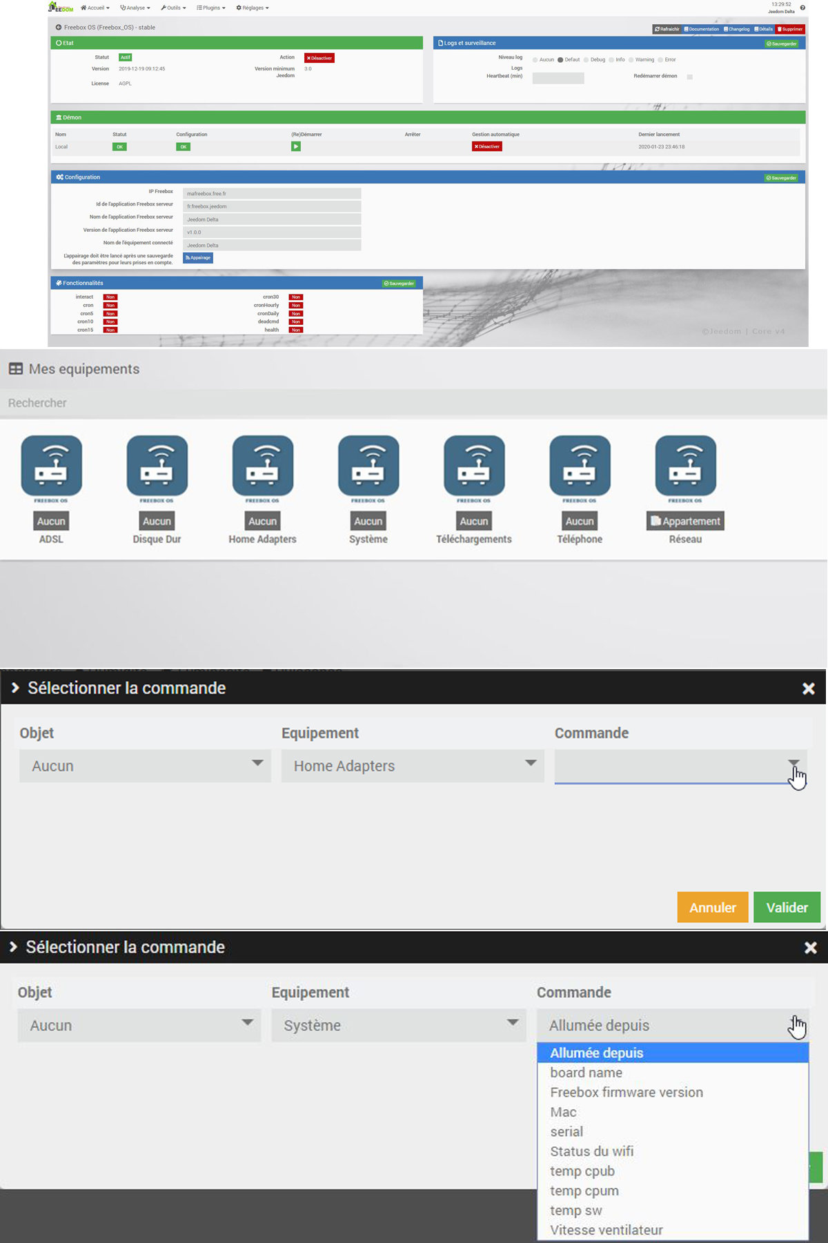

Voici un lien vers des screenshot que j’ai pris !
En premier le dit plugin parametré (est-ce qu’il manque des choses ?)
en dessous le visu des objets Freebox detecté
puis en dessous le listing vide de « Home Adapters »
Et en dessous le listing avec plein d’option de « Systeme » qui prouve bien que la Freebox est bien reconnu.
Oui, j’ai bien cliqué sur « recherche les tile » mais il ne se passe rien ? et je viens de vérifier sur Chrome, Firefox, Edge et IE11 rien de mieux !?

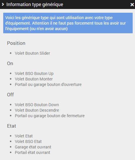

Tu peux cliquer sur le carré rouge NOK qui va te donner les types utilisables qu’il faut sélectionner pour chaque commande transmise et refaire sauvegarder dans le plugin gsh pour les voir passer à OK
Alors j’ai cliqué sur le NOK et voila ce qu’il m’affiche :
Par contre, je n’ai pas bien compris ce que je devais faire de ces informations , j’ai cherché le plugin GSH dans le market et j’ai vu qu’il etait spécifique a « Google Home », je suis sous Alexa de Amazon, du coup je me demande si je dois avoir un plugin supplémentaire pour mon environnement.
