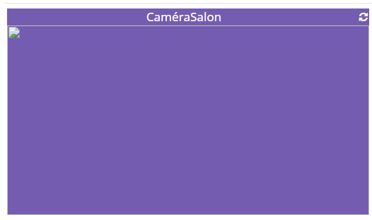

En fait j’ai lu qu’il fallait que je désactive pour que mon script fonctionne.
ça ne se désactive pas un fichier .htaccess et c’est une sécurité importante !!
Je veux bien le lien d’où tu as lu ça
Je peux le faire à n’importe quel niveau de l’arborescence?
oui pas de problème
En effet, j’essaie de me passer du plugin Caméra pour gérer ma Foscam… car j’ai réussi à faire le script et le widget mais le résultat est nul…
