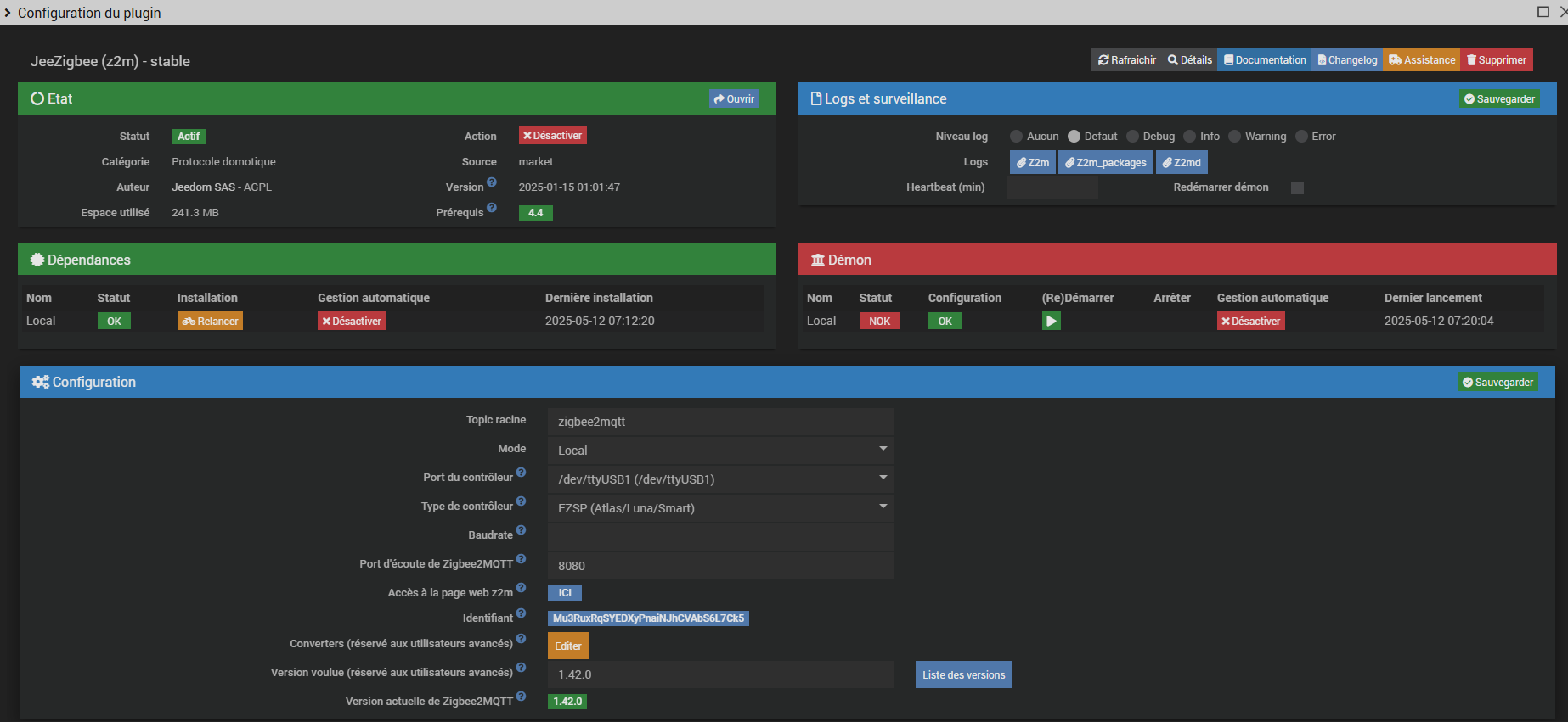

Je me demande aussi si je nous sommes censé rester en version 1.42.0 de Jeezigbee ou bien si les versions plus récente sont enfin stable.
Merci de m’aider à dépanner ça :wink:

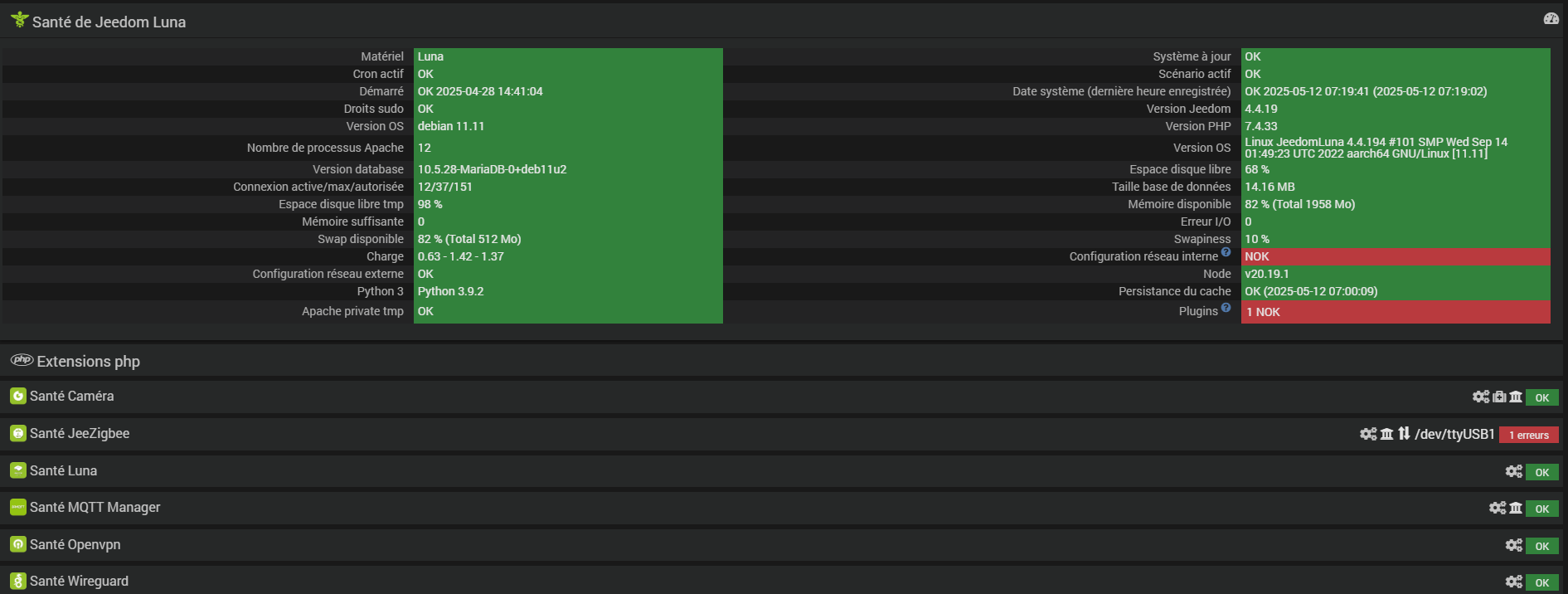

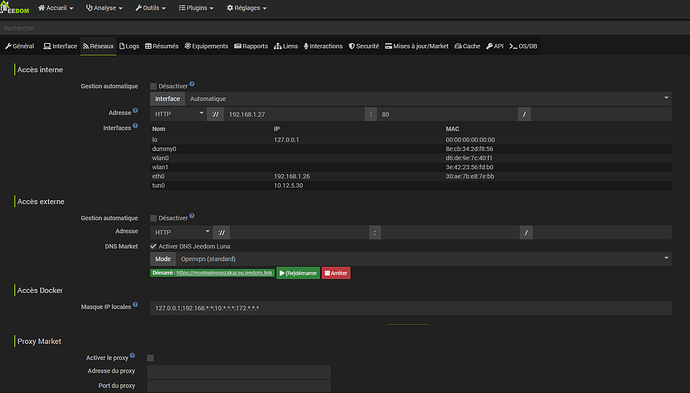

  • page santé jeedom
  • page config plugin
  • tous les logs collés dans un bloc Texte préformaté
Jeezigbee n’est pas à la version 1.42.0. C’est ici la version de zigbee2mqtt sur lequel se base Jeezigbee pour sa gestion du protocole zigbee.

Merci pour la réponse, j’espère que je vais faire ça correctement :
Je ne sais pas comment copier tout les logs généraux donc je copie ceux que je pense utile depuis la page log:
Log z2m-packages

Je suis limité en caractère dans le message par contre (32000)
Il faudrait montrer la page configuration réseau depuis le menu configuration jeedom.
Comment accèdes tu à ton jeedom actuellement ? Depuis son ip ou en direct?

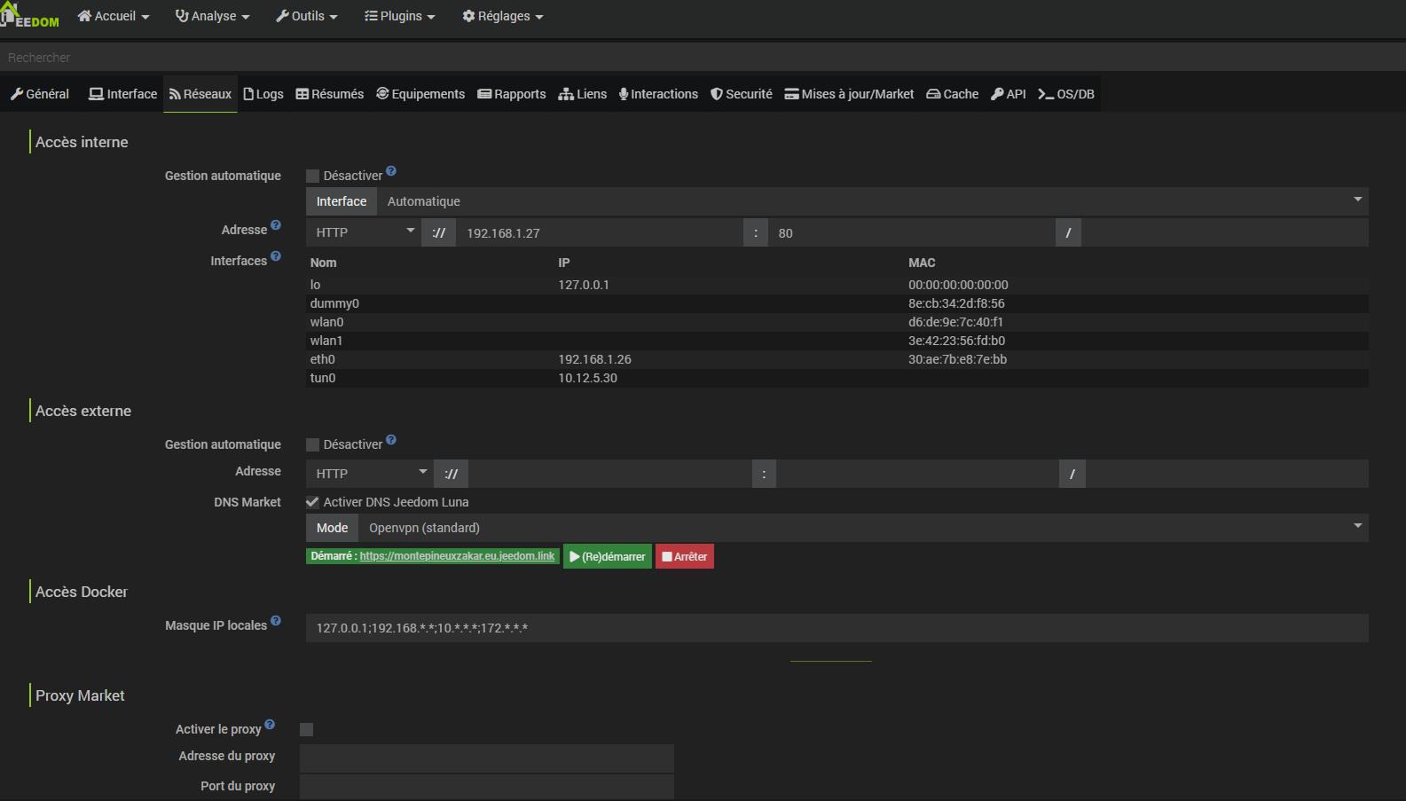

Montrez ce que vous avez modifié dans la config réseau.
La config interne doit être ok
Je ne comprends pas, je n’ai rien modifié en configuration réseau :
J’accède à jeedom via le DNS.

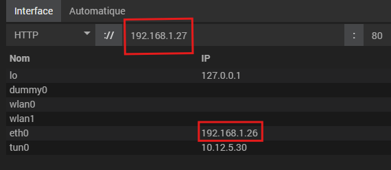

entrez « 192.168.1.26 » à la place de 192.168.1.27 et sauvegardez, ca règlera le NOK:
J’arrive maintenant à acceder à la page Z2M et à creer des groupes depuis cette page, mais je n’arrive pas à ajouter des équipements, j’ai le message suivant.
Z2M à renvoyé une erreur : z2m: Failed to add from group (ZCL command 0x7cb94c79bead0000/1 genGroups.add({"groupid":5,"groupname":""}, {"timeout":10000,"disableResponse":false,"disableRecovery":false,"disableDefaultResponse":true,"direction":0,"reservedBits":0,"writeUndiv":false}) failed (Timeout - 33167 - 1 - 147 - 4 - 0 after 10000ms))
