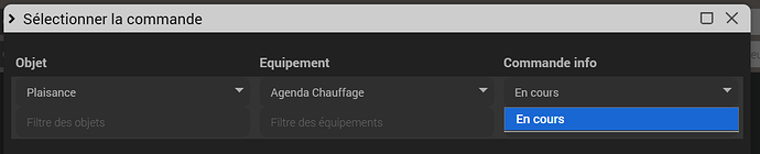

Accéder aux commandes d'un Agenda depuis un Scénario
Je souhaite pouvoir depuis un scénario Ajouter ou Retirer une date d’un agenda.
La documentation et certains posts ici indiquent que c’est faisable.

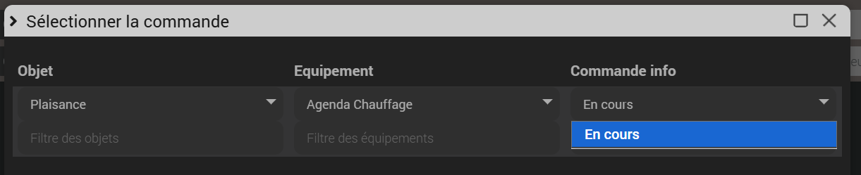

Sauf que ces commandes n’apparaissent pas comme illustré ci dessous. Seule la commande « en cours » apparait.
Par ailleurs, en testant la commande « en cours », je constate qu’elle ne retourne que le nom du 1er évènement sans paramètre associé et sans retourner les autres évènements.

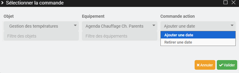

C’est curieux car dans un scénario, j’ai bien
#[Chauffage][AgendaChauffage][Ajouter une date]#
#[Chauffage][AgendaChauffage][Retirer une date]#
Vous êtes sûr que vous recherchez bien les commande action et pas seulement info?
Idem, pas de problème ici:
Je confirme, vous êtes sûrement dans une case du scénario qui attend une commande info (par exemple dans un SI) et non pas dans une Action.

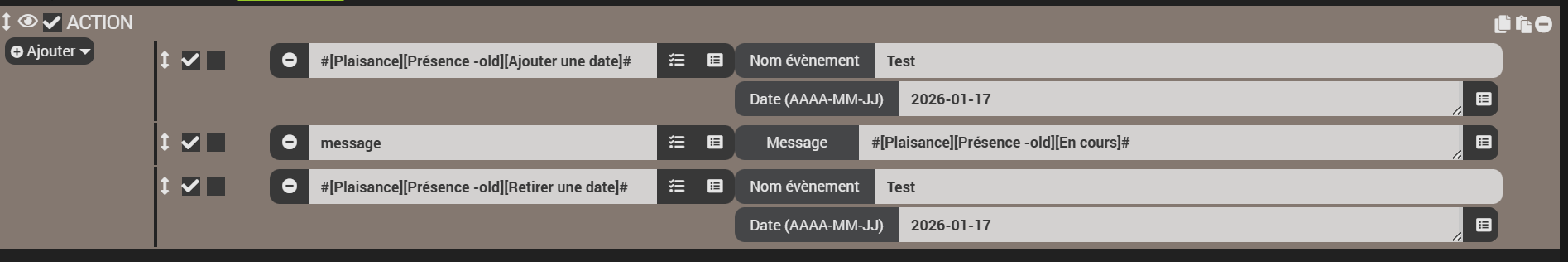

oui il y a sans doute quelque chose qui cloche dans ma façon de faire
ci dessous recopie écran du bloc action
je vais un cran plus loin
je parviens à Ajouter une date mais sans pouvoir préciser l’heure
je ne parviens pas à récupérer l’en cours, j’obtiens le 1er évènement mais pas les autres

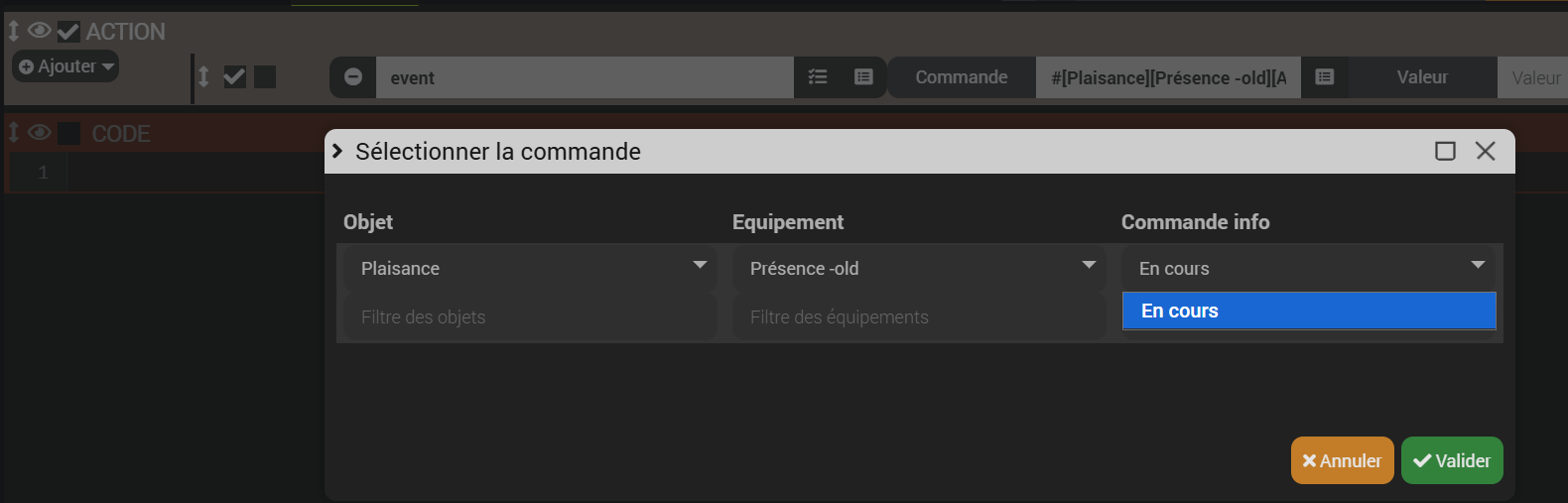

je vais 3 crans plus loin grâce au post de Phpvarious
Il donne une solution en utilisant un bloc de code : Excellent !!!
