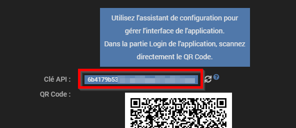

Je crois que les données de perso se trouvent dans la table config
la ‹ key › est egale à
customData::<Clé API de l'equipemment>::<widgetID du widget en question>
donc une commande de type :
DELETE  FROM `config` WHERE `key` = 'customData::6b4179b53151xxxxxxxxx::385'

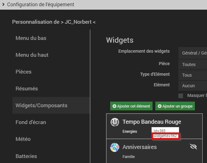

en se basant sur la réponse de @ngrataloup , plutôt que d’effacer toute la personnalisation, on va juste virer la partie « affichage sous condition » :slight_smile:
donc on garde toute cette parte :
sauf que la requête qu’on va utiliser permet de « mettre à jour », plutôt que « supprimer »
C’est la suivante :
UPDATE config
SET `value`= JSON_SET(value, "$.visibilityCond", "")
WHERE `plugin` = 'JeedomConnect'
AND `key` = 'customData::6b4179b53xxxxxxxxxxxxx::562';
→ uniquement la dernière ligne key est à modifier avec tes éléments que tu trouves chez toi.
ensuite tu va sur https://<TON IP>/index.php?v=d&p=database
tu colles la requête mise plus haut, puis executer :
tu retournes ensuite sur ton équipement JC, assistant de configuration, et simplement sauvegarder
tu peux relancer ton app, et en principe le widget sera là :slight_smile:
