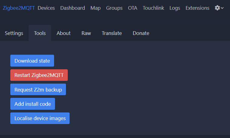

Cliquer sur réseau zigbee
Faire une sauvegarde

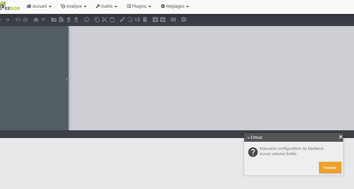

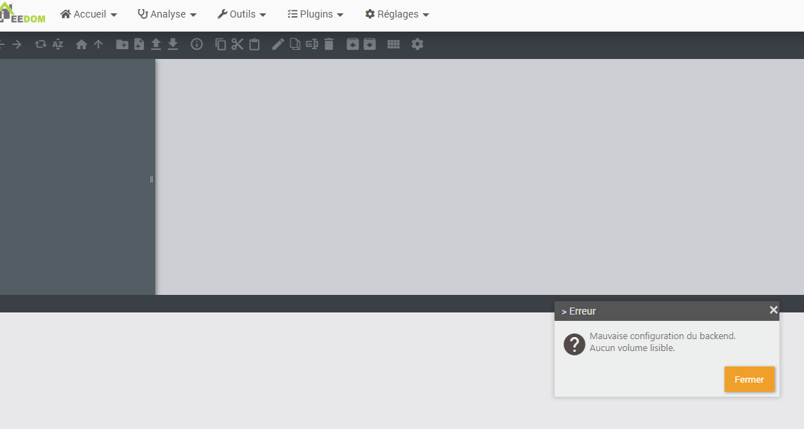

Cliquer sur accéder, on a un souci
Le souci n’est pas de passer par l’interface, je remonte juste ce qui est pour moi un bug
La sauvegarde n’est pas faite et accéder à la sauvegarde ne fonctionne pas non plus.
Or si il y a ces boutons c’est que l’on doit pouvoir s’en servir.

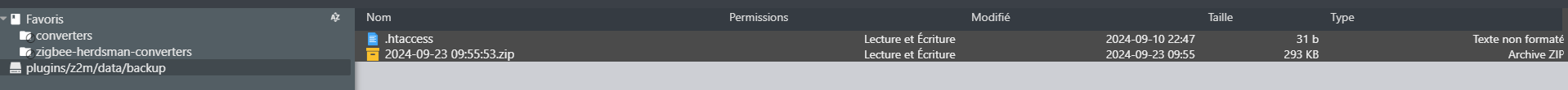

Par défaut, lors de l’installation du plugin, un dossier nommé backup est présent.
Celui-ci semble manquer sur votre machine.
Réinstallez le plugin ou ajoutez ce dossier dans le répertoire.
Le bouton fonctionne parfaitement chez moi.

Je vais tenter de créer le dossier
