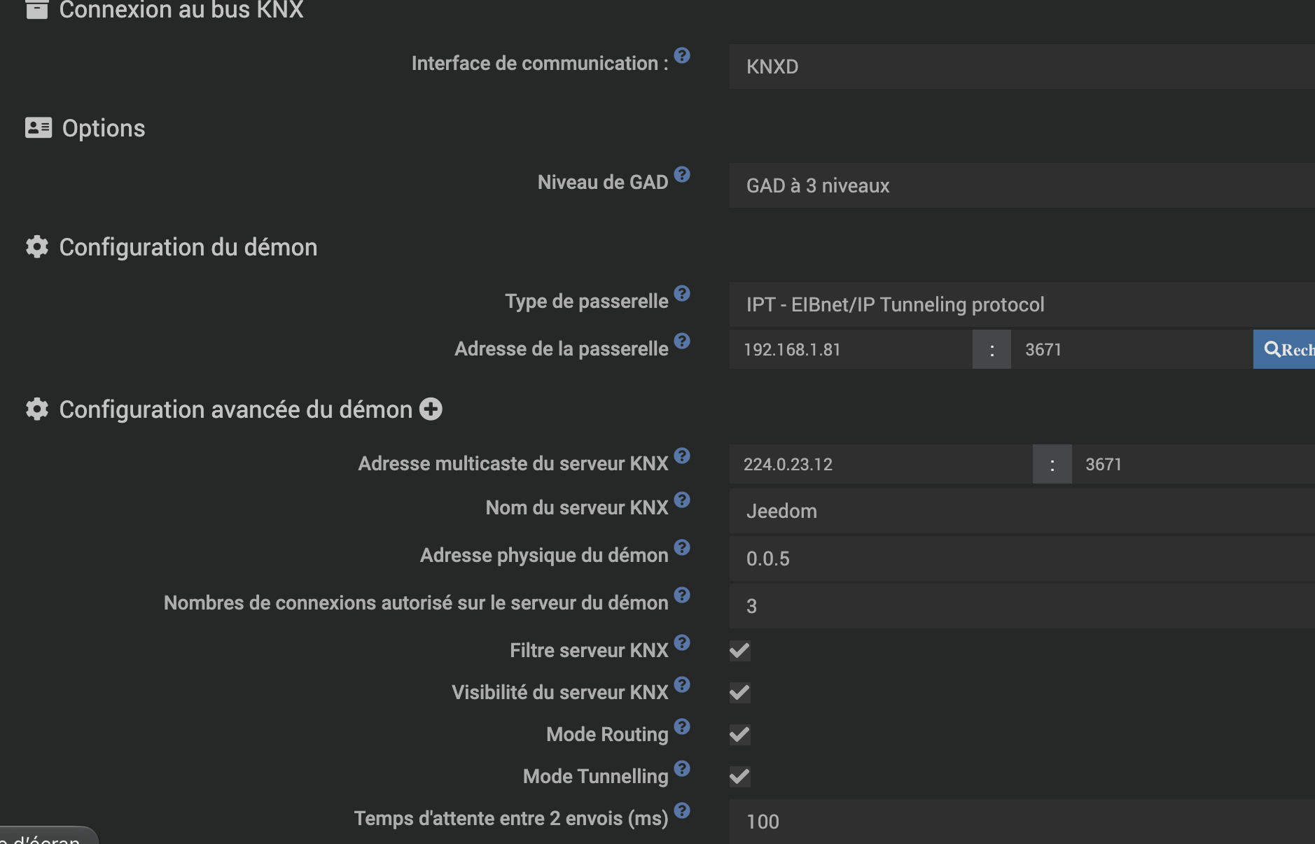

Je suis sur Jeedom 4.6.1 sur Debian 12.
Voilà mes paramètres du plugin:

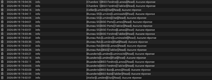

J’utilise le plugin EIB - KNX (eibd) en version stable depuis de nombreuses années. Depuis la dernière mise à jour de fin aout, j’ai un problème, j’arrive à piloter mes équipements KNX depuis Jeedom, mais si je les commande depuis un équipement KNX, je n’ai plus de retour d’état sur Jeedom.

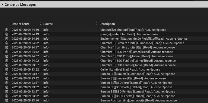

Quand je redémarre le plugin, je retrouve cela dans les logs de Jeedom, et cela concerne la plupart de mes équipements.
J’ai donc réinstallé les dépendances, et redémarrer le plugin, et retrouvé apriori mes retours d’état au bout d’un certain temps.
Mais avec un re-start du plugin, j’ai de nouveau une avalanche de ces messages et plus les retours d’état.
C’est encore trop tôt pour le confirmer, mais j’ai l’impression que je perds les lectures de temps en temps. Quelqu’un aurait une idée? Une piste de recherche?

Bonsoir, décoche le filtre :wink:

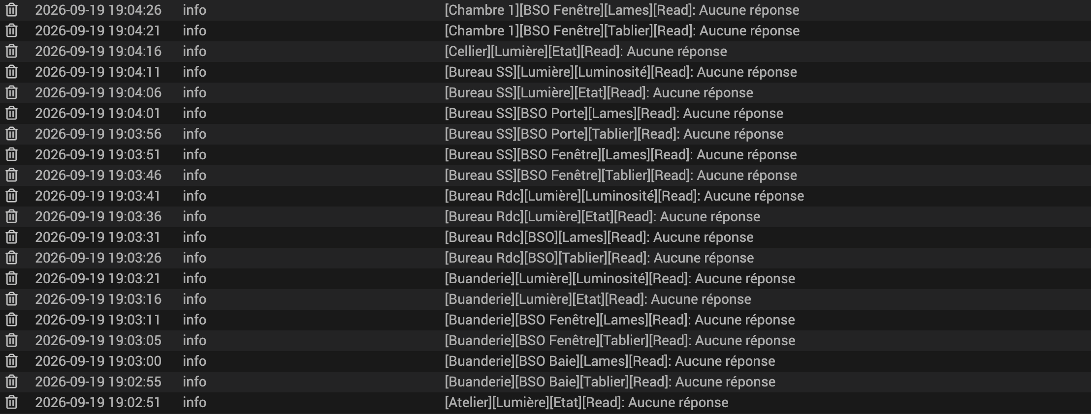

J’ai décoché le paramètre “Filtre serveur KNX”, sauvegardé et (re)démarré le plugin, mais c’est pareil, toujours cette liste d’info dans les logs jeedom (27 dans mon cas), au rythme d’un toutes les 5 secondes. Par contre, j’ai l’impression que la réinstallation des dépendances que j’ai faite hier a réglé mon problème de retour d’état qui ne marchait plus.
A noter que j’ai toujours eu ces erreurs log read depuis l’origine de mon installation, il y a plusieurs années, mais je n’en avais que 3. Il semble en fait que celles que j’avais sont les 3 premières des 27 que j’ai maintenant. Qu’est-ce qui à changer dans la version pour avoir cela ?

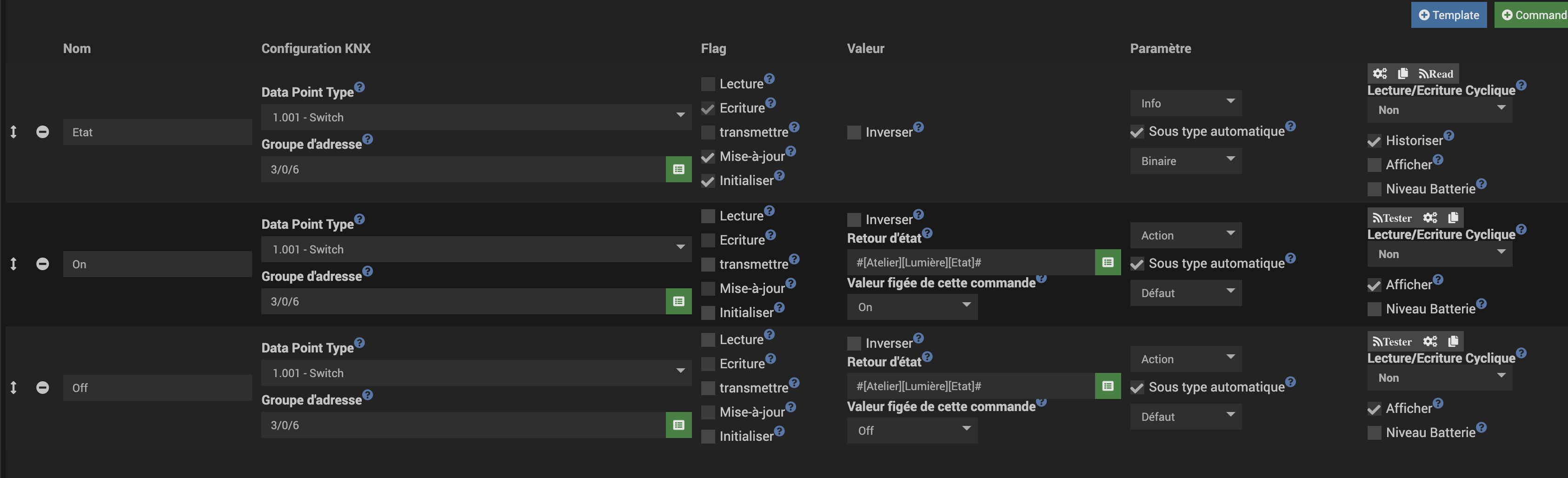

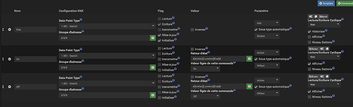

J’ai pensé un moment que cette phase d’initialisation était liée à l’option « Initialiser », que j’ai cochée sur la majorité de mes équipements, comme sur l’exemple ci-dessous.
Pour faire un essai, j’ai donc entrepris de décocher cette option sur ma centaine d’équipements, puis de redémarrer le plugin. Mal m’en a pris : le log s’est alors rempli de milliers d’erreurs de ce type :

Bonjour, tu as un soucis de configuration…
Tu ne peux pas avoir le même GAD pour une info et des actions, tu as quoi dans ETS correspondant a ton exemple cité ?
Et le dpt de l’info doit être “state” également :wink:

Pour l’éclairage de l’atelier, l’adresse de groupe 3/0/6 est volontairement utilisée aussi bien en écriture qu’en lecture.
Côté commande, j’ai une interface Legrand 4 entrées (0.0.42). Deux de ses entrées, C et D, sont affectées à 3/0/6 et envoient les ordres Marche/Arrêt/Télérupteur sur cette adresse. On retrouve bien dans les paramètres les deux objets en C-WTU-, 1 bit, sur 3/0/6.
Côté sortie, j’ai un actionneur Legrand 8 sorties (0.0.20). Sa sortie 7, qui commande l’éclairage de l’atelier, est également affectée à 3/0/6. Cet objet est déclaré CRWTU-, 1 bit. Il possède donc notamment le flag Lecture R.
C’est pour cette raison que, dans Jeedom, j’utilise également 3/0/6 pour les commandes On/Off et pour l’information Etat : Jeedom écrit 0 ou 1 sur cette adresse pour commander la sortie et peut également lire cette même adresse pour récupérer l’état de l’objet de sortie.
Cette configuration fonctionne ainsi depuis de nombreuses années.
Concernant ta remarque sur le DPT de l’info qui devrait être State plutôt que Switch, peux-tu m’expliquer ce que cela changerait dans ce cas précis ? Dans les paramètres ETS que j’ai conservés, les objets liés à 3/0/6 apparaissent simplement en 1 bit. Je n’ai malheureusement plus ETS pour aller vérifier davantage le sous-type qui avait été défini à l’époque.
Est-ce que, compte tenu de ces paramètres et notamment du flag R présent sur l’objet de sortie 3/0/6, tu considères toujours qu’il faudrait impérativement séparer le GAD de commande et le GAD d’état ?
