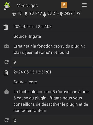

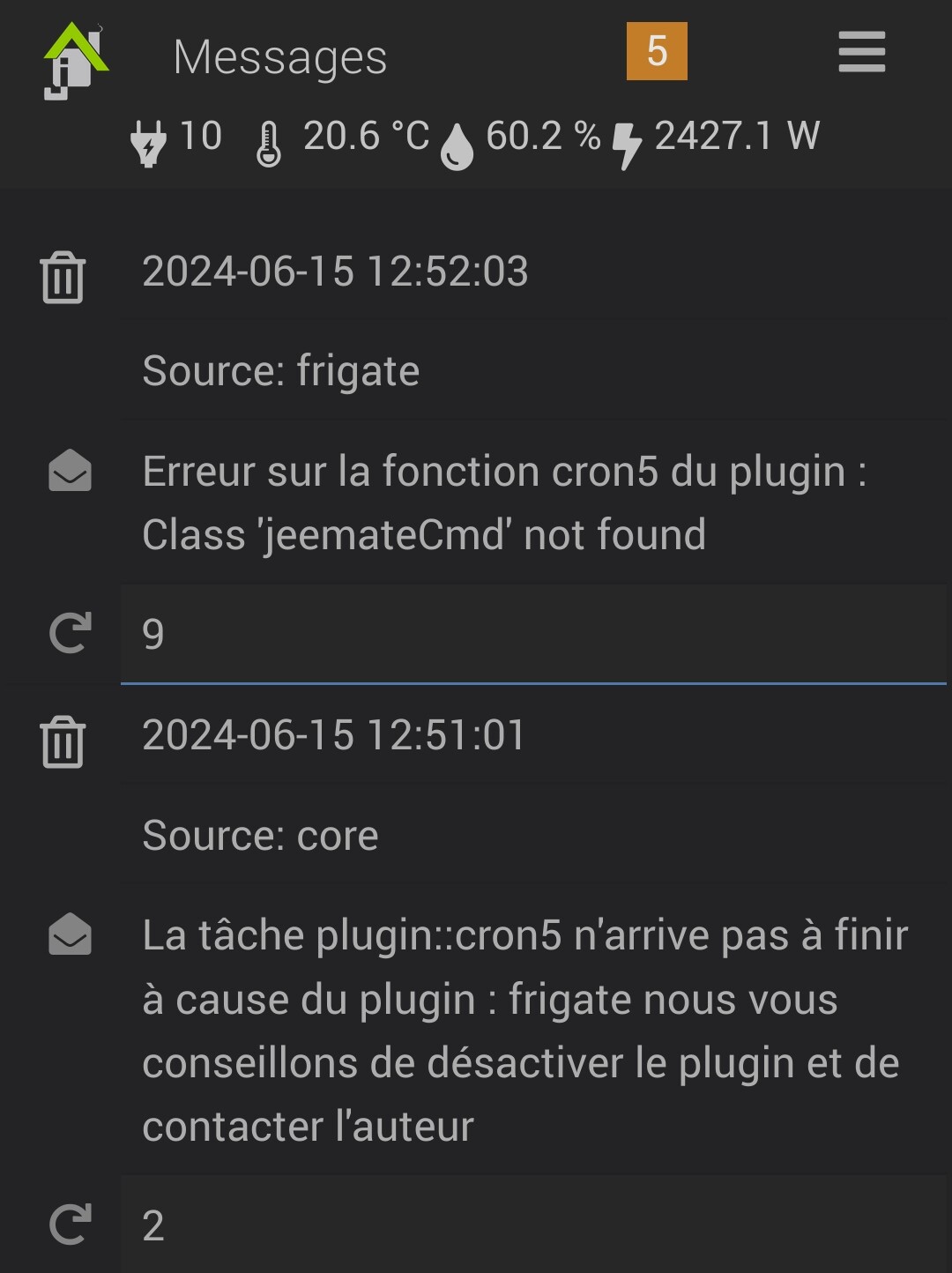

J’ai ça maintenant
En revanche toujours pas de commandes
Dans le log :
0000|[2024-06-15 12:52:03] ERROR  : Erreur sur la fonction cron5 du plugin : Class 'jeemateCmd' not found
0001|[2024-06-15 12:55:01] ERROR  : Erreur sur la fonction cron5 du plugin : Class 'jeemateCmd' not found
J’ai désinstallé et réinstallé le plugin, rien à faire
Une mise est faite pour ce problème. Sans doute pas encore dispos sur le market.
