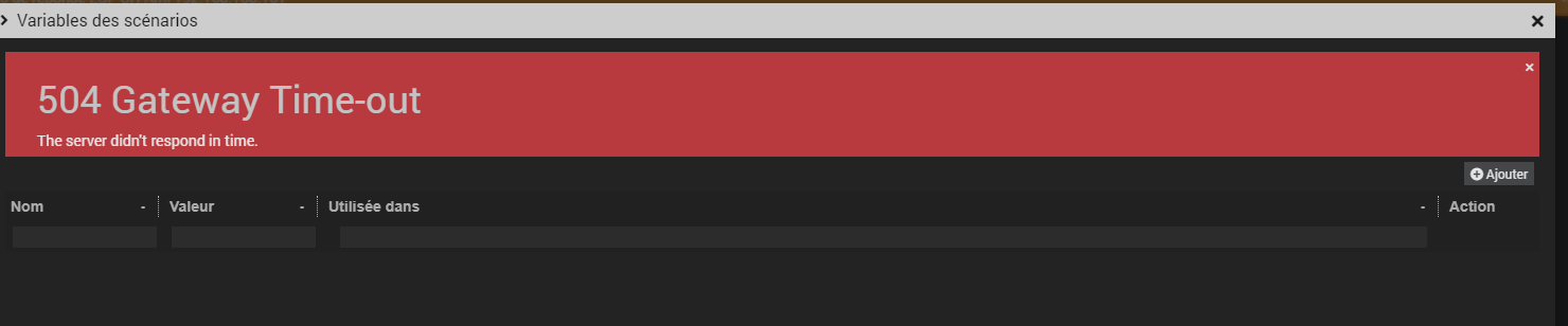

504 Gateway Time-out dans les variable
Depuis ce matin quand je veux accéder a mes variable j’obtiens cette erreur
J’ai pensés a une limitation de temps dans apaches, j’ai donc augmenter le temps de réponse du TimeOut dans mon fichier de conf apache et de php.ini
Sauf que cela n’a rien changé.
Une idée ?
Tu as peut etre trop de variables, de mémoire une optimisation a été faite la dessus et sera disponible dans la prochaine stable du core. Malheureusement en attendant j’ai pas de solution pour pouvoir acceder a cette page
oui certes je commence a avoir pas mal de variable …
on a pas moyen d’augmenter les temps de réponses ?
j’ai apparemment un timeout a 30s
Je dois pouvoir faire un peux de ménage cependant comment y accéder ?
Si je savais je l’aurais bien sur dit dans mon 1er message… J’ai aucune idée de ce qui bloque chez toi le timeout ca peut etre tellement de chose… Si tu passes par les dns jeedom par exemple c’est nos dns qui bloque, si tu as un reverse proxy ca peut etre lui aussi et j’en passe. D’ou le faite que pour le moment je n’ai pas de solution a t’apporté mais que en 4.2 tu ne devrais plus avoir le soucis car c’est un probleme connu sur lequel nous avons travaillé.
OK Merci Loic, une idée de la date de sortie de la 4.2 ?
en insistent un peux il ma affiché les variables je dois être vraiment a la limite.
on a un moyen de supprimer toute les variables non utilisé ?
Jamais de date chez jeedom c’est une regle absolue
Non seul toi peux savoir ce que tu utilises ou non
j’ai réussi a enlever mes variables inutilisées a la mano, je suis passer a 23s d’exécution.
ça semble fonctionner, en attendant la 4.2 :slight_smile:
Merci Loic !
