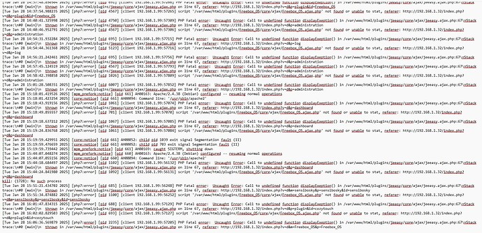

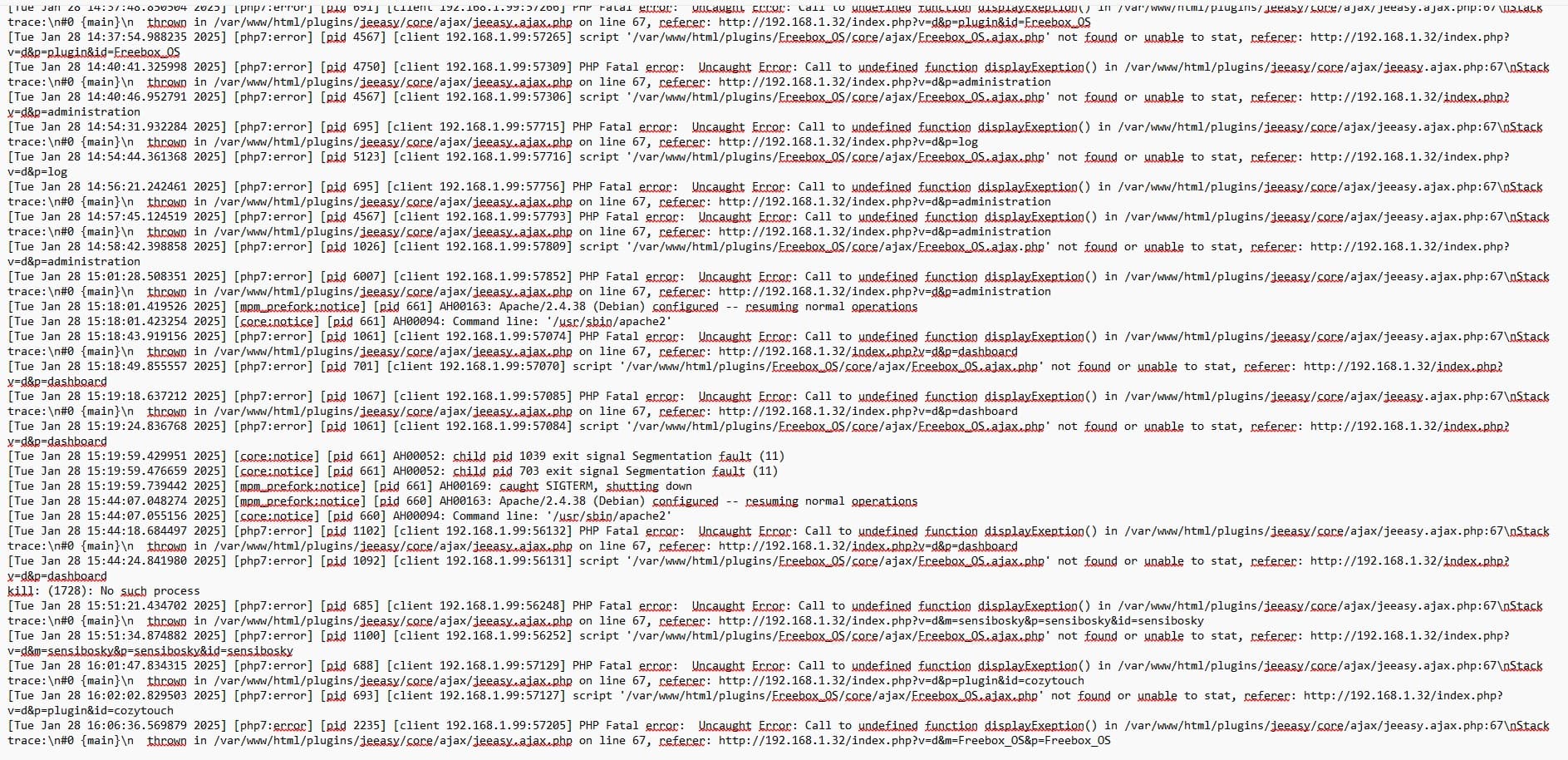

On retrouve le log des erreurs 500 dans http.error

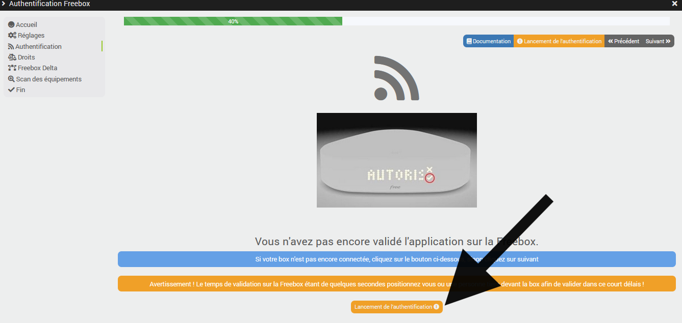

peut tu cliquer sur le bouton du bas, a priori il y a un soucis avec le bouton du haut
J’ai trouvé le Bug sur le bouton du haut, je le corrigerai ce soir et je publierai la mise a jour dans la foulée

oui j’ai bien suivi la démarche je vais bien au bout mais rien n’y fait dès que je sors du menu je retourne automatique à la page configuration et error 500

les log hhtp error, nouvel utilisateur il ne m’autorise pas les PJ…

L erreur vient du plugin-jeeasy
Il n a pas toutes les modifications
Je vous explique dès que je peux comment faire (ce soir bien sûr )
