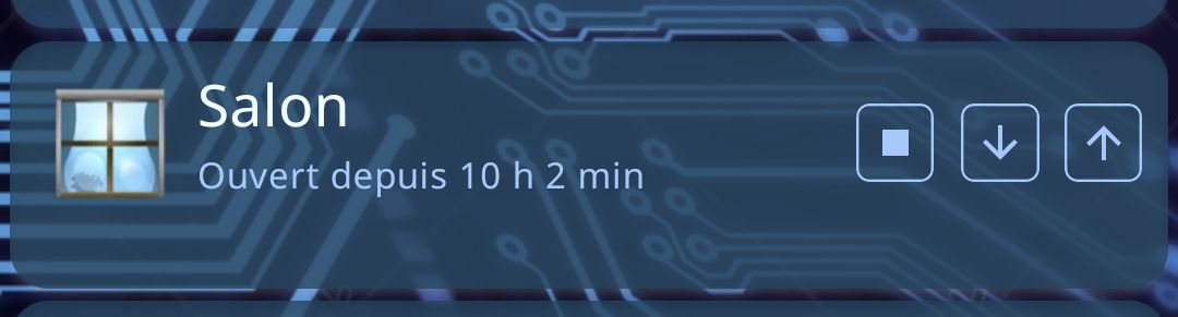

Pouvez-vous me dire si c’est possible que je rajoute un 4ème bouton à côté de stop, monter, descendre sur mes volets. J’aimerais un bouton « ouverture 25% » dans le même style que les 3 autres.

Non, pas avec le Idget volet.
Par contre, le widget volet n’est rien d’autre qu’un widget action customisé. Donc tu peux faire ceci avec un widget action en mettant 4 actions : descendre,monter, stop et 25%
Et des images sous condition ensuite pour visualiser l’état du volet
Norbert
Non pas sur ce wiget préformaté.
Mais tu dois avoir la partie position avec le moyen de régler.
Par contre si tu as déjà une commande existante 25%, tu crées un widget dans jeedomconnect et tu l’ajoutes à ton widget volet comme widget supplémentaire.
Je n’arrive pas a ajouter en widget supl. Enfin si j’y arrive mais il apparaît que dans la vue détail.
Il faut partir d’une widget action comme indiqué par @ngrataloup
Montre la page configuration du widget. Je le fais pour mes bso. Pas de souci.

Je viens de tester, parfait.
Je vais maintenant monter mes images sous condition pour que ça ressemble à quelque chose de correct.
