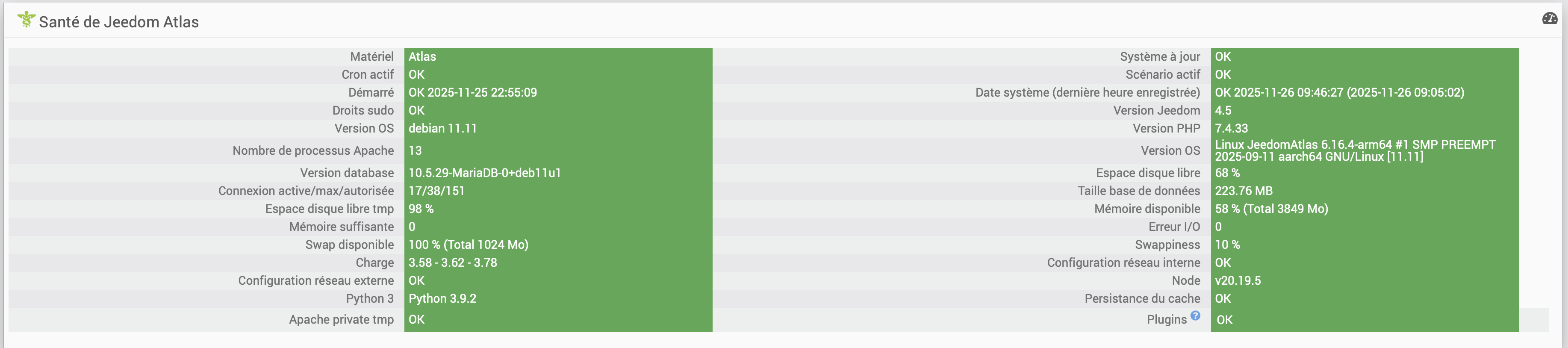

Par contre si tu veux que je t’aide il faut d’abord m’aider ya rien la, ni la page santé ni des logs ni meme le chemin utilisé, est ce un scénario sur evenement ? est ce que une action du plugin agenda ?

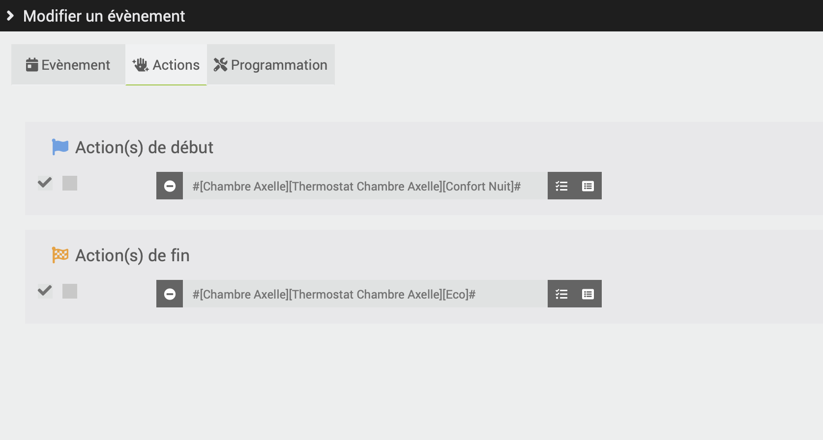

avec ces actions qui modifient le mode d’un thermostat du plug in thermostat.

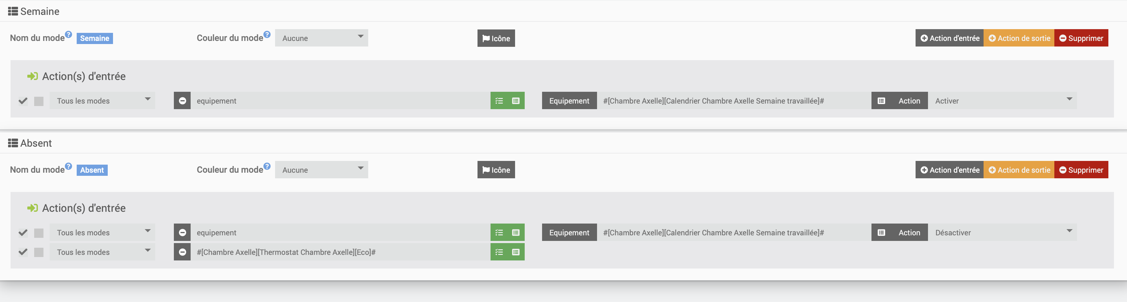

Dans le plug in mode
Je crée 2 mode
Un mode semaine
avec ceci
En voulant simplifier pour t’expliquer je me rends compte que le problème vient d’ailleurs
C’est le plug in mode qui n’active plus ou désactive plus les équipements…

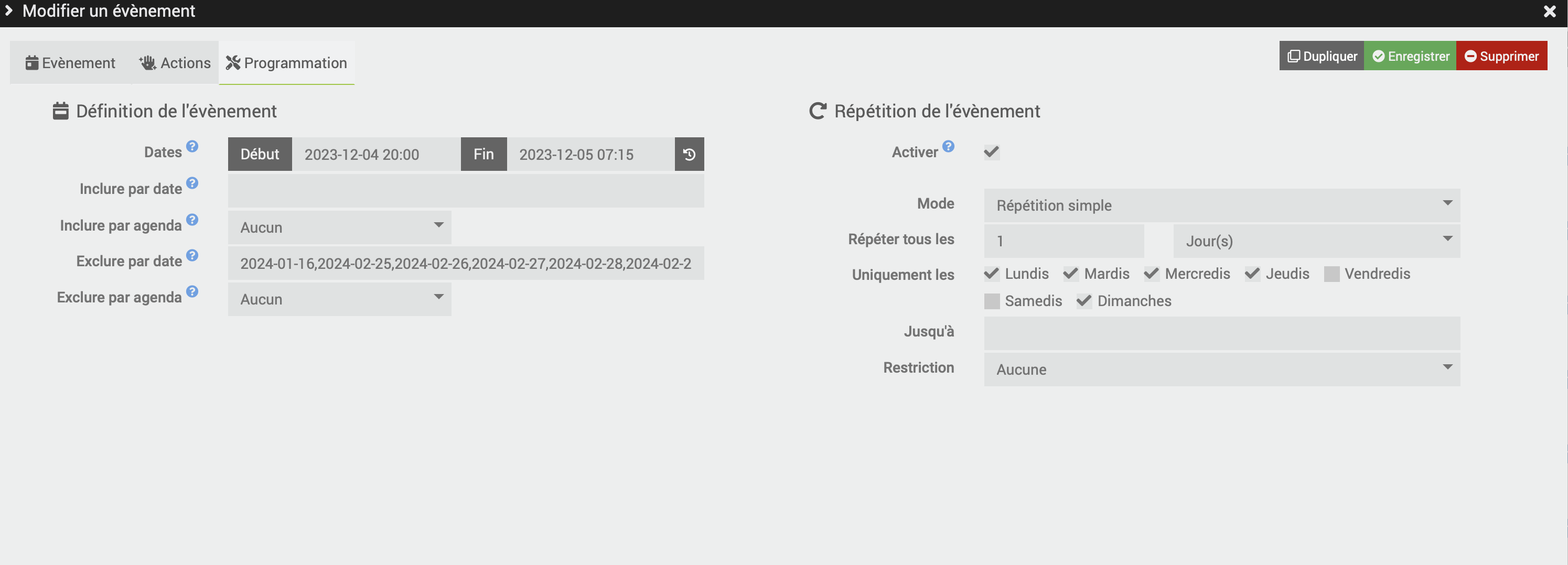

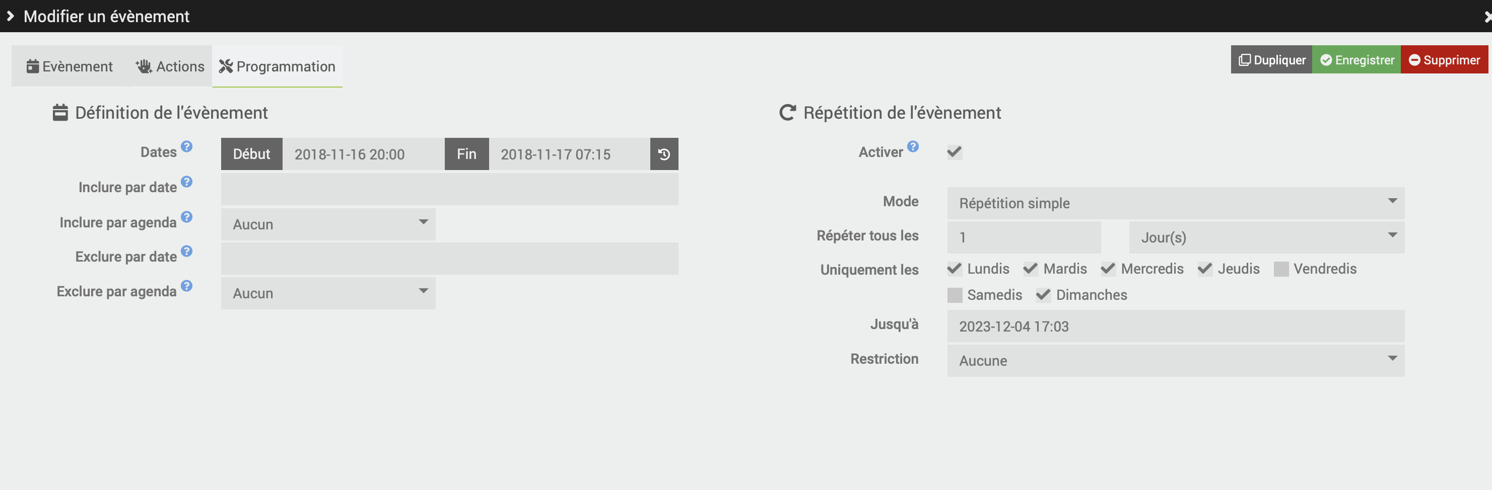

L’évènement date de 2018 avec une répétition jusqu’en 2023, il ne serait pas là le souci ?
non j’ai mis un exemple au hasard mais celui la était passé…

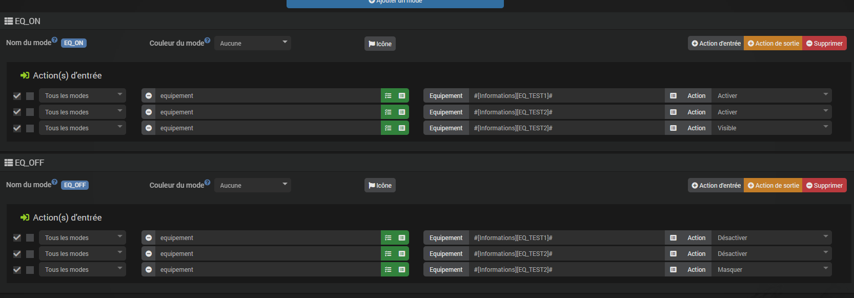

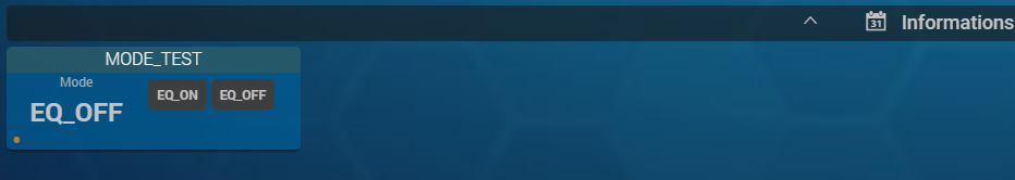

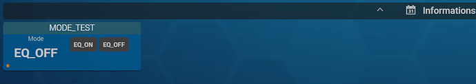

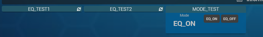

j’ai fait 2 équipements TEST, un mode TEST
mode ON :
mode OFF
MAJ VM en cours…
EDIT :
MAJ OK, REBOOT
aucun problème, le mode fonctionne bien
