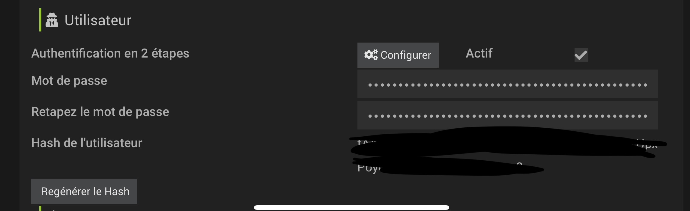

Aujourd’hui, j’ai activé le 2FA sur mes utilisateurs Jeedom.
Rien de bien particulier c’est assez clair. Activation, saisie du token dans mon application de 2FA et saisie du code tournant.
Ca semble bien activé, et pourtant lors de l’authentification, rien n’est demandé, ça passe avec simplement le login et le password.
Testé depuis 2 périphériques, navigation privée, etc.
Même comportement avec 2 users distincts.
Sauriez-vous pourquoi ?
Jeedom en 4.4.19
Merci d’avance.
Il faut être sur le réseau externe.
Merci de ta réponse, en effet c’est demandé en arrivant de l’extérieur. Curieux comme choix mais c’est un moindre mal déjà.
