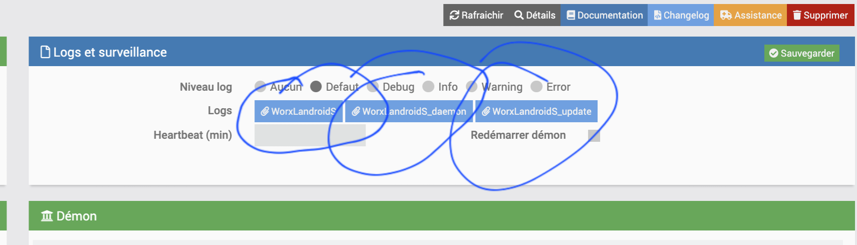

pas de log Worx

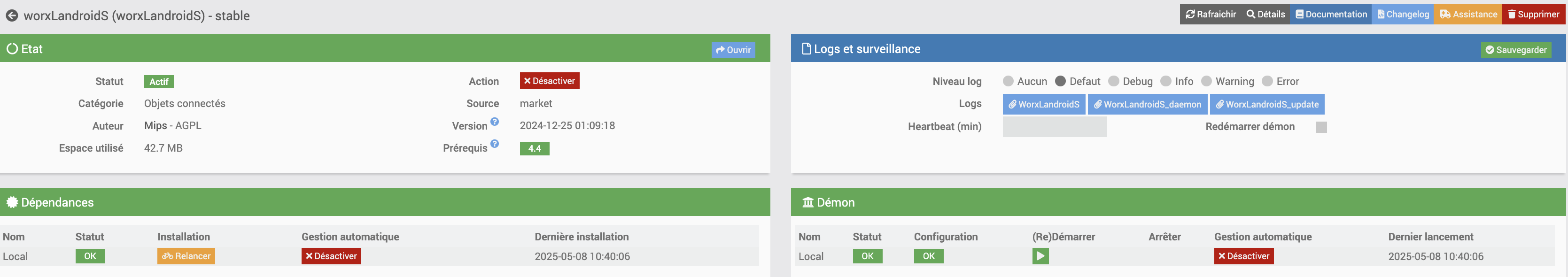

dans la doc : Une fois la sauvegarde des identifiants effectuée, le démon va démarrer et découvrir automatiquemnt vos tondeuses. Pour chacune d’elle, un nouvel équipement va être créé automatiquement.
Pas de nouvel équipement créé
fleproust:
pas de log Worx
Les trois logs disponibles sont vides? Ce serait surprenant.

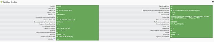

La page configuration n’est pas complète, même si cela ne doit pas changer grand chose ici.

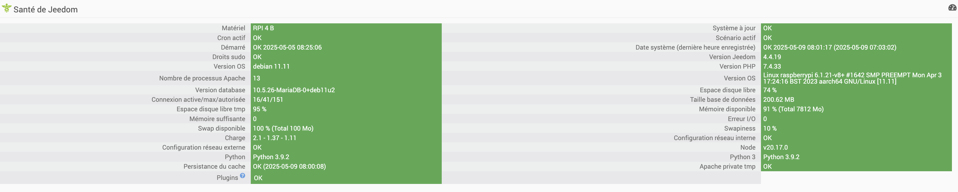

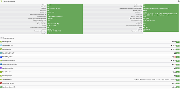

Charge élevée pour un pi4.
Capture faite lors d’activité, rare.
nouvelle capture :
