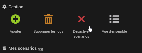

Réactive reolink et essayer de désactiver les scenarios et regarde si l’erreur se produit encore :
Si tu n’as plus d’erreur en désactivant les scénarios, alors il va valoir trouver le scenario en erreur.
