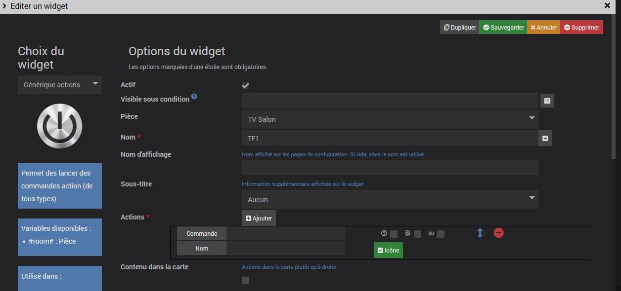

2 Generiques Actions pour 1 bouton
Je commence depuis ce matin avec Jeedom connect.
Y a un coup a prendre pour pas s’emmeler les pinceaux mais c’est genial:)
Je viens de faire un bouton netflix
Generique actions
j’ai 2 actions
mettre la bonne source tv sur avec mon Harmony
et lancer netflix
le probleme est quand je clique sur mon bouton il m’affiche les 2 boutons d’actions
j’aimerai que les 2 actions se lancent toutes seules :slight_smile:

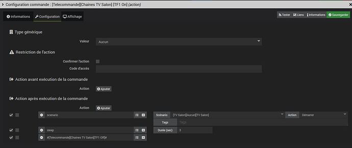

Non, pas besoin de passer par un virtuel.
Tu crée UN scénario qui allume ta TV et bascule en mode TV.
C’est toujours ce scénario que tu va appeler.
Ensuite, dans ta commande jeedom chaine 1, tu va dans les paramètres avancés … Puis action avant exécution de la commande
Tu rajoutes une action
Puis tu sélectionnes ou tu écris scénario
Tu vas chercher ton scénario dans le menu déroulant
Puis démarrer
Et c’est tout
Tu reproduit sur toutes tes chaînes.
Pas de virtuel et 1 seul scénario

Je ne parle pas de ton widget jeedomconnect mais de ta commande Jeedom pour mettre la chaîne 1, soit
[télécommande][tv][1]
Vas dans les paramètres de cette commande action et tu verras « action avant exécution de la commande »

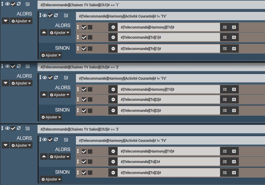

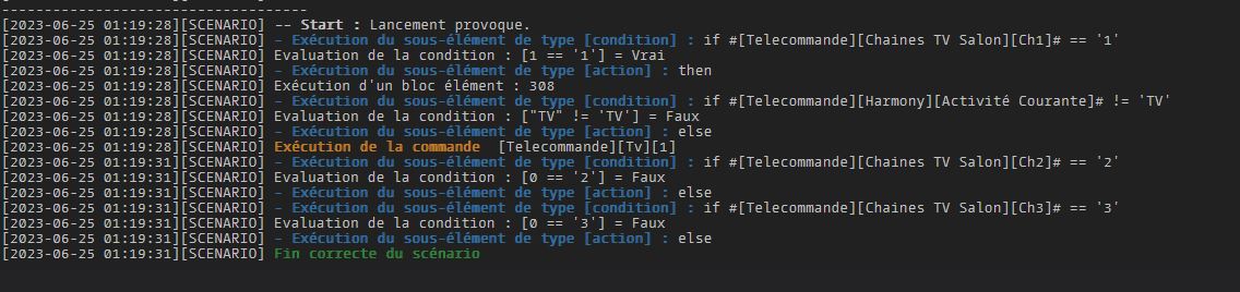

Je lance un scénario de vérification si tv et source ok avant de lancer la chaîne
Je te dis ça ce soir
Merci encore
Bingo :clap::sweat_smile:
Y a pas de raison que ça ne marche pas
Alors ça marche mais y a un mais :grin::grin::grin:

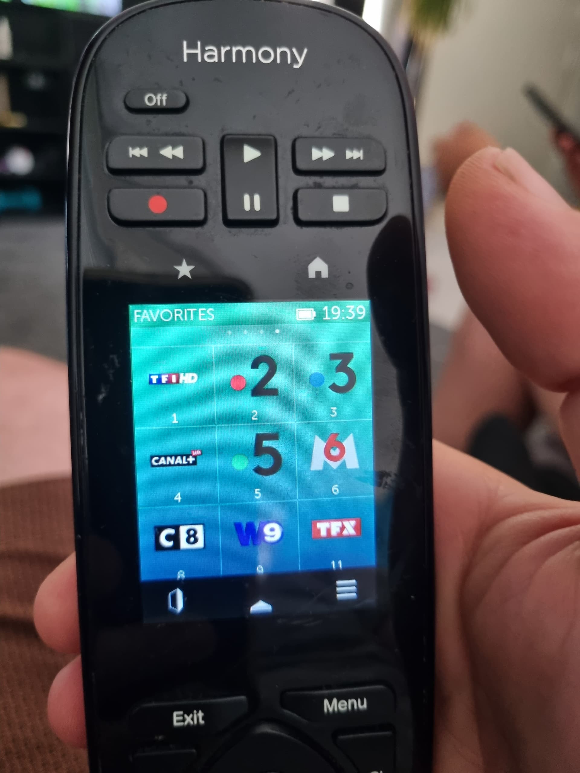

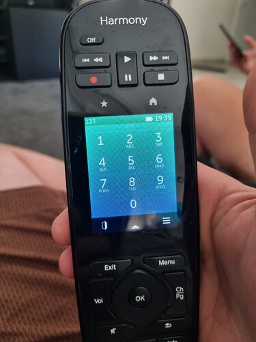

Avec le plugin harmony je peux pas importer les favoris
J’ai juste les chiffres
Donc après le chiffre 9 même pb sur jeedom connect car pour faire 11 ben 2 actions :smile: et puis ça lance 2 fois mon scenario
Donc je vais faire un virtuel avec toutes les chaînes comme ça mon scenario ce lancera une fois et j’aurai qu’une commande pour JC :smile:
