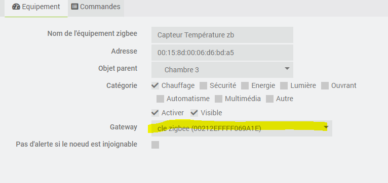

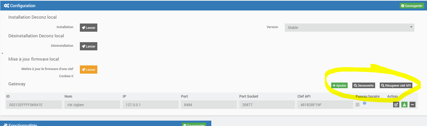

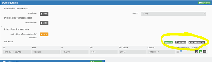

donc si j’achete une autre cle, je pourrais par exemple mettre le plugin jeeZigbee pour celle ci…
sinon dans la config de deconz vu qu’il y a ca je pensais qu’on pouvait en rajouter une…
et que pour un nouvel equipement on aurait pu choisir la cle

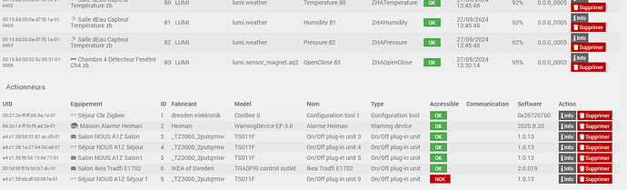

j’ai des prises Nous A1Z qui je pense font office d’actionneurs si c’est la meme chose que les routeurs dont tu parles
justement j’en ai branché une a l’étage et il semble que « pour l’instant » cela fonctionne…
mais j’ai tjrs 2 capteurs d’ouverture aqara que je n’arrive pas a inclure ???
j’ai changé les piles mais rien, deconz ne capte pas

Il y a un bug en ce moment sur deconz, qui peut bloquer la détection des appareils (selon ta version), j’ai plus le lien, mais essayes en relançant deconz
