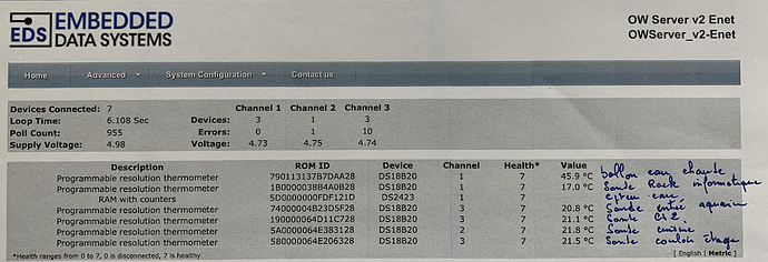

Bonjour, depuis pas mal de temps je cherches une solution, je n’arrive pas a integrer le capteur à impulsion.
Ci-dessous le type de materiel :
OW-Server
et les sondes reperé à partir du module:
Donc comment arriver à mettre cela dans Jeedom et d’engendrer une feuille de calcul, mon souhait se serait d’integre cela dans le super plugin de « suivi Conso »,
Voila voila vous etes mon dernier recours avant de tout laisser tomber.

Le câble Ethernet donne accès à quoi?
il donne acces au boitier, c’est un mini serveur 1 wire,

c’est intégré dans JEEDOM : Non ce n’est pas integré il faut passer par un script tout simplement,
Si, ça fonctionnait parfaitement, à l’aide du script, et les températures étaient parfaitement bien reconnues sans jamais aucune inversions.
La reconnaissance se faisait par le N° d’ID de la ROM de chaque DS18B20 et interrogeait le OW server.
Donc en résumé, rien de neuf depuis 2016, il faut toujours passer par un script…
vous avez progressé dans vos recherches? J’ai acheté une maison où l’ancien propriétaire a laissé ce boitier et des sondes raccordées dessus. Je suis Nul en domotique, informatique,… et j’aimerais pouvoir l’intégrer les données des sondes DS18B20 dans une fenêtre Jeedom. Par contre je ne sais pas comment m’y prendre. si vous pouviez m’aider, ce serait sympa. Bonne journée
